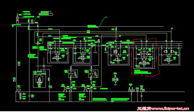

请哪一位高手给讲一讲附图中用红色点划线标出部分的作用和工作原理。

1、楼主的两台液压泵为负载敏感泵;
9 ~" A3 t2 @$ p* b- }" `, a2、负载信号来自红色圈住部分;
( ?% [8 ]" |( c) t. a2 D. [3、通过红色部分接回液压泵LS油口实现恒压(压力补偿)控制;
- g! J# x( R/ \8 \" C4、均不得电是空载(压力约15bar),A得电泵输出压力约65bar(50+15=65bar),B得电泵输出压力约115bar(100+15=115);  G0 r9 A8 ^+ t$ U* b9 b
5、“4”中15bar为负载敏感泵设定的压差,一般15bar~24bar

确实是图纸的一部分,本液压系统共有三个液压缸,这是主液压缸的回路部分。
7 f& [4 ^! K: N' i+ U+ r8 M图纸是德国的,原图只有PDF版,这是我自己根据原图画出来的。2 ]; @; ~% B: e6 t& v1 a9 {
这是一个用于连续铸造的液压系统,液压缸下行为工作行程,慢速,30~200mm/min,上行时为快速行程,约2000mm/min。

图中1.21应该一个堵头,就是说这一部分油路跟负载回路应该是断开的,如何实现负载敏感?

# f, b. |7 {7 X6 Q" t# K" T: E用的负载敏感泵,但不是负载敏感系统,是恒压变量(压力补偿)系统,压力来自泵出口。
