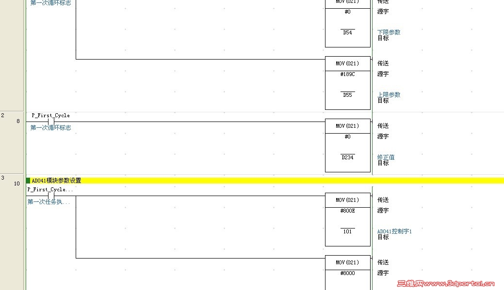

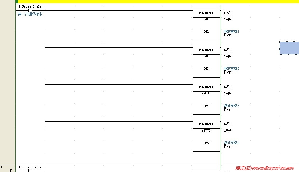

[求助] cp1l与CP1W-AD041设置的初始设置参数如何更改?
发表于 2013-8-30 13:49:52 | 显示全部楼层 |阅读模式 来自: 中国浙江台州
所用一个4~20MA的传感器,量值范围是0~200,程序设置如图。如果量值范围改为0~300,程序如何更改?是不是这要把#2000改为#3000就可?好象这样不行诶!请教高手 , g* S( c. H; a7 v
