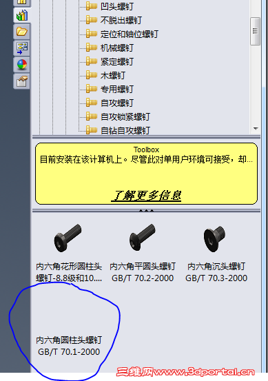

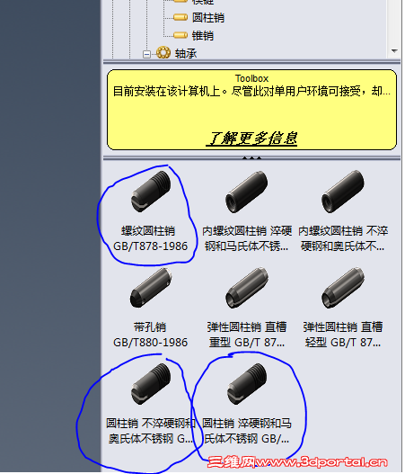

SW2013 toolbox 部分缩略图错误,怎么修改过来。
2 S/ G) l2 p$ {, D! E/ U9 x# U) O仅缩略图错误,调出的模型是对的。

; d& ^& M# L  Y( {* Q& F不是显卡问题,正在百度呢,看能不能解决。8 S! @9 U$ Y- Z, [+ C6 z7 X$ \
toolbox缩略图有问题的,在windows资源管理器里也看不到缩略图。! b+ C3 x2 k0 Z3 K6 |8 @

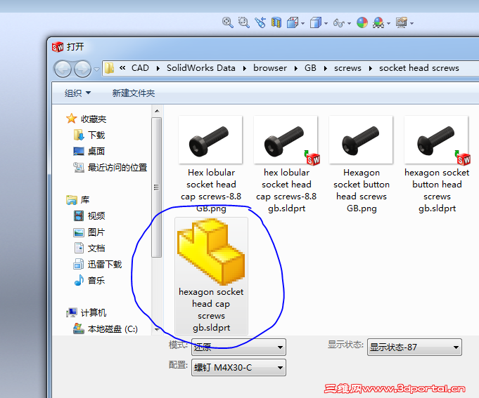

你是不是把toolbox文件夹的东西删除过。所以导致不能显示。不行你可以重新安装试试。

解决了:打开,另存(取消只读),重启SW,OK!
