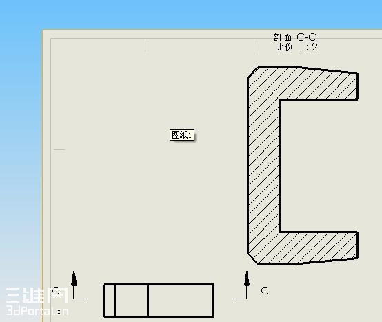

在剖视图工按住Ctrl键可以做任意方向的放置剖视图

任意方向?能把你画的凳子的腿朝下吗?
+ k# S. K1 j. D* u; \0 P2 Y我也接一龙,旋转剖的时候有先选哪条线段和后选哪条线段之分,不一样的哟。

我也来一个
1 B3 E( J$ S& E& R! ?! C# f+ C( `通过旋转,对齐视图,也能变成一样的哦

发表于 2006-9-12 09:31:37 | 显示全部楼层 来自: 中国江苏南京
我来一个,阶梯剖是先画好剖切线,一个一个选中后按剖视,出来的是阶梯剖,如果按旋转剖则是旋转剖

发表于 2017-2-28 11:11:31 | 显示全部楼层 来自: 中国江苏扬州
可以用动态镜像画对称性草图,快速方便
