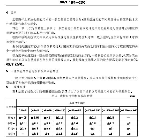

各位大虾,有谁知道500至3500未公差值,请告诉我。谢谢。
发表于 2006-9-11 08:08:39 | 显示全部楼层 来自: 中国湖北十堰
是未注公差吧,国标里有一个可以参考下!8 }8 \& w% N( A9 a
GB/T1804-2000一般公差 未注公差线性和角度尺寸的公差

给个说明:
  ?5 q$ i8 b" ~6 j! w/ p( c1,可以计算:2 m4 v. ], k. _* U1 l
I=0.004D+2.1;
- H$ g9 o4 x9 n/ g! J$ e  u------
1 U  U" f! o* A% `* z% lIT5=7I;IT6=10I;IT7=16I;IT8=25I;IT9=40I;IT10=64I;IT11=100I;IT12=160I;IT13=250I;-------
! H) [) G1 `( l5 D! D9 Y( D" R------------------! ~" W/ F9 u  }4 K3 r
2,大于3150的就不好计算拉,无法控制温度的影响。( b* _$ M+ n1 m$ k
: Z0 a/ h% |. b+ d# q" `3,楼上说的有道理;可是各行各业都有其特殊性;我认为还是总结一下经验给个适合的好。
