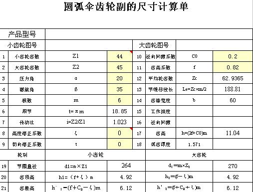

圆弧伞齿轮尺寸计算,等顶隙圆弧伞齿
圆弧伞齿轮计算.rar
4.52 KB, 下载次数: 46
发表于 2006-9-12 09:16:46 | 显示全部楼层 来自: 中国山东泰安
我代楼主介绍一下:是采用EXECL编制的,比较实用

不用密码的,点只读就OK了。
