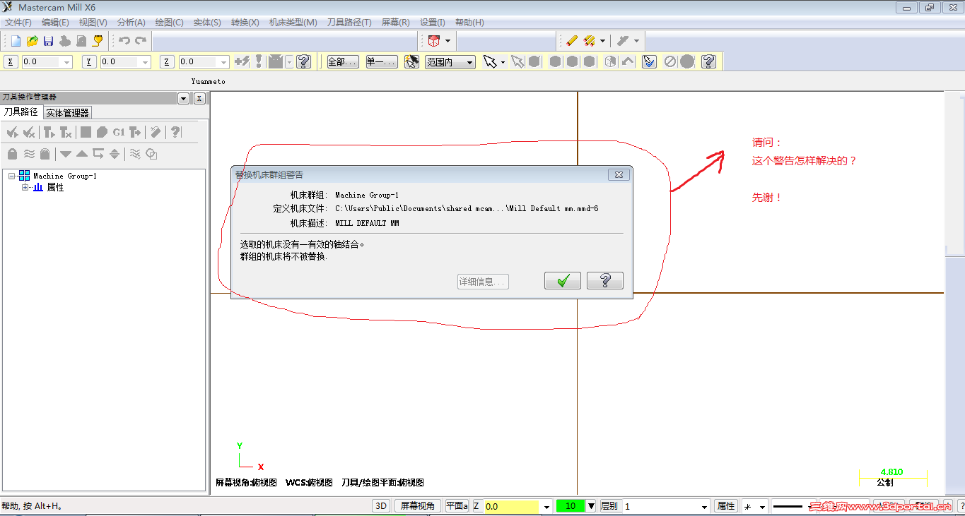

[求助] 这个警告怎样解决的?
发表于 2013-8-29 10:27:54 | 显示全部楼层 |阅读模式 来自: 中国浙江台州
发表于 2013-8-29 10:31:33 | 显示全部楼层 来自: 中国上海
你的机床文件有问题
发表于 2013-8-29 10:37:13 | 显示全部楼层 来自: 中国辽宁铁岭
机床文件没设置好,另外LZ的工具栏很霸道!

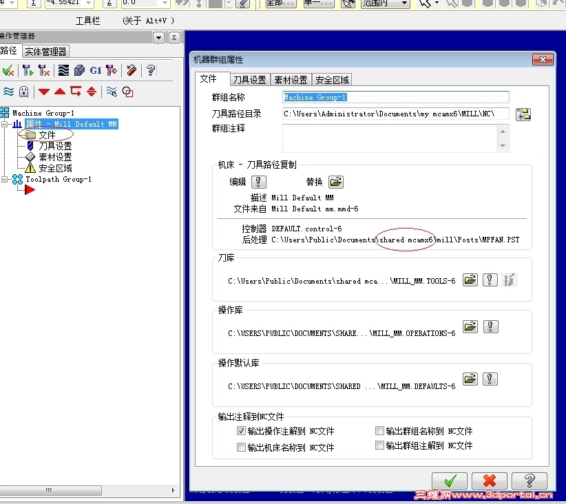

发表于 2013-8-29 12:46:18 | 显示全部楼层 来自: 中国广东东莞
本帖最后由 呵呵仙 于 2013-8-29 12:49 编辑 0 a9 r1 l( H/ C8 D: F
) n5 z- s* \- N8 I给你删了shared Mcamx6文件夹中等内容,内容中包涵刀库,刀路操作库,机床等
8 i/ m7 E- B5 Y. l) V' G9 l 3.jpg
发表于 2013-8-29 12:57:30 | 显示全部楼层 来自: 中国广东东莞
老实告诉你.你只要搞好一台电脑的设置.把我的文档中的my mcamx6shared Mcamx6复过去.你会省去很多功夫的.我是备份这两个文件夹的.呵呵!!

 楼主| 发表于 2013-8-29 13:21:09 | 显示全部楼层 来自: 中国浙江台州
谢谢各位的解答,以后注意不再乱删文件了

发表于 2013-8-29 17:17:41 | 显示全部楼层 来自: 中国江苏苏州
修复一下啊,不可以就重新安装
