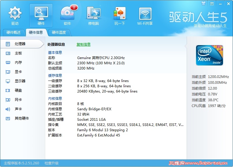

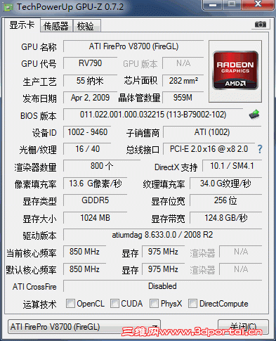

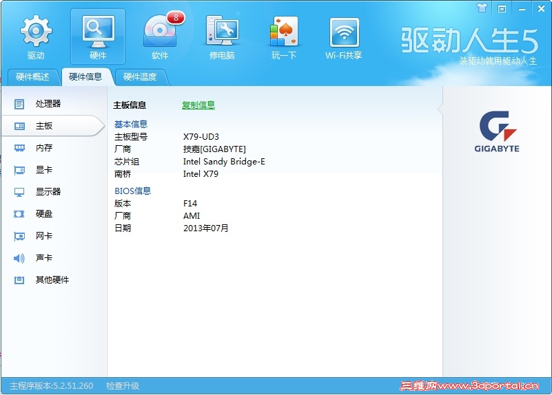

晒下自己的配置
' l4 i( _( X! B  A, Z6 i7 k- s% DCPU:E5、主板:技嘉X79-UD3、内存以及显卡:显卡是淘宝上拍的,应该是新卡,但价格蛮便宜的(听说这块显型号卡是最后能改卡的型号了)。硬盘是混合硬盘,是带学习功能的,比如使用一段时间之后开机速度会快起来的(感觉确实如此)5 c$ \$ t6 z' b0 P
系统是双系统,WIN7和WIN2008SER、在WIN2008SER工作系统里把HD4890改成V8700专业卡。有个问题:V8700相对来说是比较新的型号,所以在老版本的SW里不能打开小金球。

选择这种配置的理由:  [$ p2 j2 e  m# v
首先CPU:肯定地说intel要比amd的好,在稳定性和发热量上来说。再有选CPU关键是缓存的大小、线程多少,其次是主频以及耗电量。另外用这种CPU必须配显卡的,而用三维设计软件的电脑当然最好是用独立显卡。( |! B( K' ?4 c
显卡:当然最好是专业显卡,但专业显卡和普通显卡来比的话价格要基本上要差一个零了,所以选择用游戏卡改专业卡。而据说HD4890是能改专业卡的型号是最后一个了,HD5800改的话就没有HD4800的效果好。
+ F) J( w! `! w2 |! v8 X硬盘:当然固态硬盘确实快,但综合价格等因素还是考虑选这个混合硬盘。6 Z8 p; a& o9 F" K2 j
主板:没什么多的选择,选这块主要是考虑这块主板上还带个pci的槽,可以再用我那块安桥的声卡罢了。! A9 e& c0 X5 l: `( Q0 P5 E: [
电源和显示器就不说了。
2 v4 p+ d, ~9 w% L& n% T4 ]这些配置是两个月前配的,有CPU、主板、内存、硬盘还有显卡。价格大概是在5千左右吧。都是在淘宝上拍的,回来在主板的BIOS里加了个联想的slic2.2。硬件装了半个小时,而这些软件装了两天才搞定。4 Y& p9 j; }( R2 t7 s0 d5 h' S3 P' @
本人主要用的软件:UG、solidworks、ANSYS还有mastercam等。
