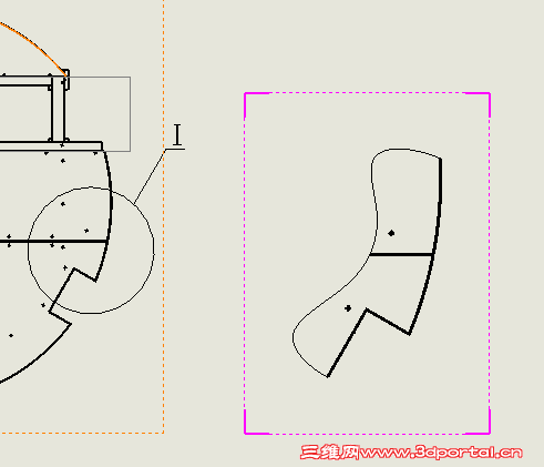

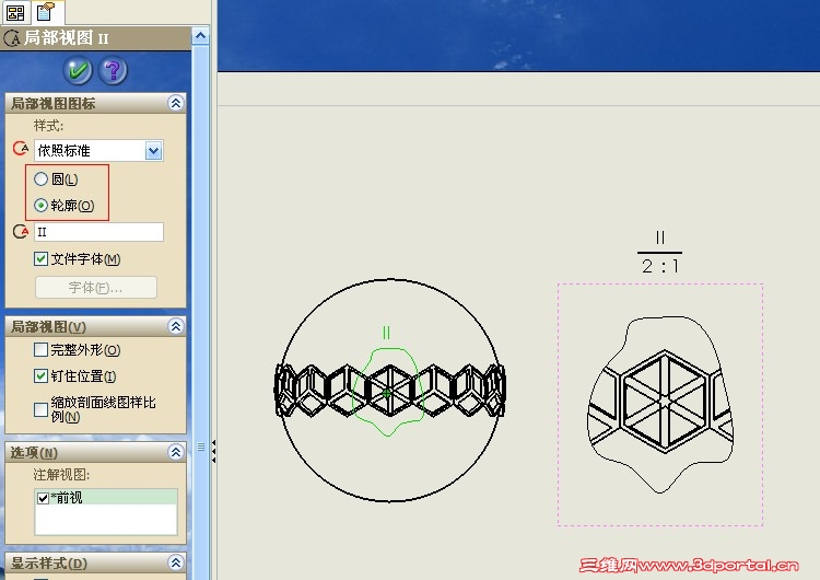

用solidworks出工程图的时候,局部放大图的边界线是圆形的细实线,怎么变成波浪线。公司的顾问要求是波浪线,哪位大神会啊??!!!
发表于 2013-8-27 19:11:40 | 显示全部楼层 来自: 中国广东东莞
边界框线是可以用样条线画!
发表于 2013-8-27 19:13:11 | 显示全部楼层 来自: 中国广东东莞
图纸设置里面有线型设置

发表于 2013-8-28 12:17:15 | 显示全部楼层 来自: 中国辽宁盘锦
solidworks目前没有
( i: X- {1 i; B  W要么顾问改,要么你不能用sw
发表于 2013-8-28 13:36:40 | 显示全部楼层 来自: 中国浙江温州
我用的是样条曲线
阿帕奇 + 3

发表于 2013-8-28 16:54:21 | 显示全部楼层 来自: 中国浙江温州
jf891028 发表于 2013-8-28 16:47 static/image/common/back.gif, A5 y% A# R1 |* s/ N
怎么操作,详细的能说一下嘛?
$ c: d( v. o. r, o; K" T工程图模式下,在需要局部放大的位置,用样条曲线画一个封闭圈,然后点击局部视图(样条曲线需处于选中状态),最后放置视图,就可以了。
 楼主| 发表于 2013-8-29 10:50:20 | 显示全部楼层 来自: 中国四川成都
qq625267377 发表于 2013-8-28 13:36 static/image/common/back.gif4 z: s. J4 n; p/ N
我用的是样条曲线
6 e8 r1 G# b, O1 Y" t. }. x( {我刚刚试了试,在视图上不是圆,在局部放大图上看起来不规则,不是波浪线那样,能解决这个问题吗?

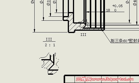

发表于 2013-8-29 11:14:57 | 显示全部楼层 来自: 中国浙江杭州
) T- Y& e1 \! F# p$ g4 O2 h
jf891028 发表于 2013-8-29 10:50 static/image/common/back.gif* u$ S; p' O8 Z  ?* n1 J- A
使用轮廓后,再更改回圆。

发表于 2013-8-29 11:20:38 | 显示全部楼层 来自: 中国浙江温州
可以用样条画个近似波浪的,
0 k+ i; \; U: B$ i4 z: Z5 v或者新建零件,在零件图的草图中画好,复制到工程图中。

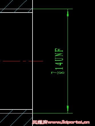

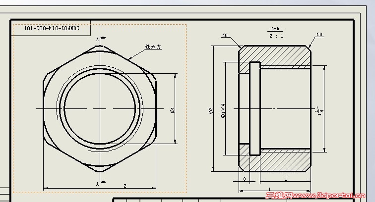

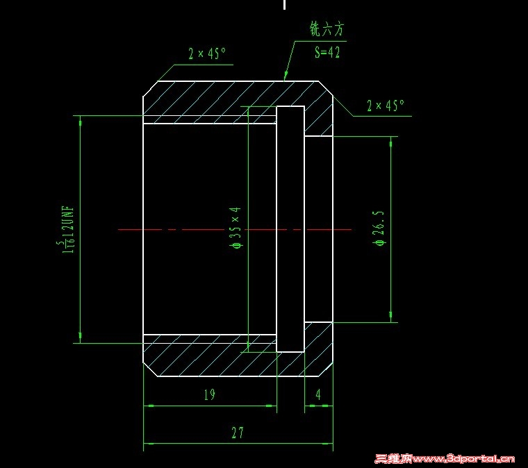

谢谢啊,再问你一个问题,这个螺纹的分数怎么在solidworks中标注出来,我看过这个网站的一个做法,没有弄出来。
 楼主| 发表于 2013-8-29 11:47:10 | 显示全部楼层 来自: 中国四川成都
meiszp 发表于 2013-8-29 11:14 static/image/common/back.gif1 X+ @8 U8 O* j& I  ?
使用轮廓后,再更改回圆。
6 Z; U, t& x! e% N+ u谢谢,我看到了。

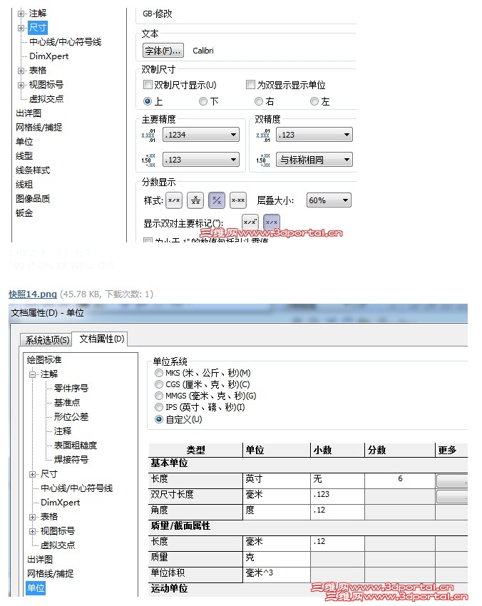

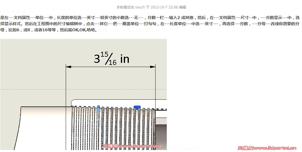

发表于 2013-8-29 13:33:52 | 显示全部楼层 来自: 中国浙江温州
本帖最后由 qq625267377 于 2013-8-29 13:52 编辑 8 ], F. P6 X. {- Y) Y' D  r
& B# B+ L3 I$ i4 S: c+ \6 ^, |

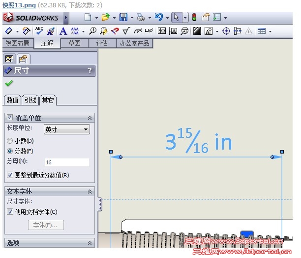

http://www.3dportal.cn/discuz/fo ... 1431&fromuid=4853622 V8 Y: i# W1 F, E/ c
solidworks中尺寸标注成分数形式的方法7 m& v8 e; t0 L
这个是要在英制单位下才能用的,国际单位下用不了。0 Q! B# e( T6 g' N3 D1 K
我能想到的就只有插入注释了。

发表于 2013-8-30 13:04:30 | 显示全部楼层 来自: 中国浙江温州
截图
 楼主| 发表于 2013-8-31 15:45:59 | 显示全部楼层 来自: 中国四川成都
qq625267377 发表于 2013-8-30 13:04 static/image/common/back.gif
1 o- V$ H+ Y" s& K6 i截图
; q- ^/ w! y0 ?+ d
大哥,照这样我做了,可是效果不怎么样。8 \7 N  X. ?  k4 ?# d! A
1.所有的标注都变成英寸了,我只需要一个标注变成分数。
  N! j0 n8 n) ~+ _3 S2.1又5/16,它标注成1又1/4,还带两飘。
2 R( ?7 r8 \# a  e9 ~' r' a: q
发表于 2013-8-31 16:07:55 | 显示全部楼层 来自: 中国浙江温州
jf891028 发表于 2013-8-31 15:45 static/image/common/back.gif! g# v2 h0 g4 i( P$ i! _# y* V9 I
大哥,照这样我做了,可是效果不怎么样。+ f' n2 J7 L8 x+ d- m, f+ y, k. L
1.所有的标注都变成英寸了,我只需要一个标注变成分数。7 ^+ g8 |4 B  k) D
2.1又 ...
- q' e7 ~, k; P7 M4 c  b2 g% k
这个方法是在英制单位下才能用的,' T# `- ^( ]1 ]) H
国际单位下我上面说过了,将标注尺寸去掉,插入注释,不过这样就不是一体的了。
阿帕奇 + 3

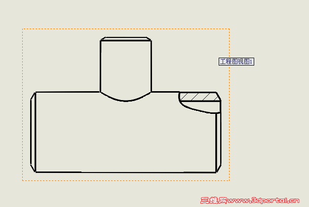

 楼主| 发表于 2013-9-9 11:09:58 | 显示全部楼层 来自: 中国四川成都
qq625267377 发表于 2013-8-31 16:07 static/image/common/back.gif6 I, b9 ^0 p! y. N8 e* J, _$ t
这个方法是在英制单位下才能用的,
: s( U# y7 p* L5 X" T! Y5 M国际单位下我上面说过了,将标注尺寸去掉,插入注释,不过这样就不是 ...
6 D1 O9 Q& y  K+ I2 L  q$ X  [局部剖视图边界线的问题,为什么局部剖视图边界线的不能调成细实线,我在文档属性、点击线条选择线宽和图层都调过,都还是粗实线,这是为什么呢?
