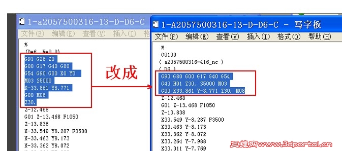

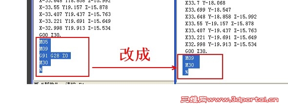

帮我改下后处理,先谢谢了
post2.rar
147.7 KB, 下载次数: 13
 楼主| 发表于 2013-8-27 17:06:47 | 显示全部楼层 来自: 中国上海
这个后处理是可以群处理的。我机床系统是三菱M70的,程序用着没问题,就是少了G43 H
 楼主| 发表于 2013-8-27 17:09:29 | 显示全部楼层 来自: 中国上海
如果改程序头和程序尾太麻烦,帮我把G43 H   加到G54下面一行也可以的。
