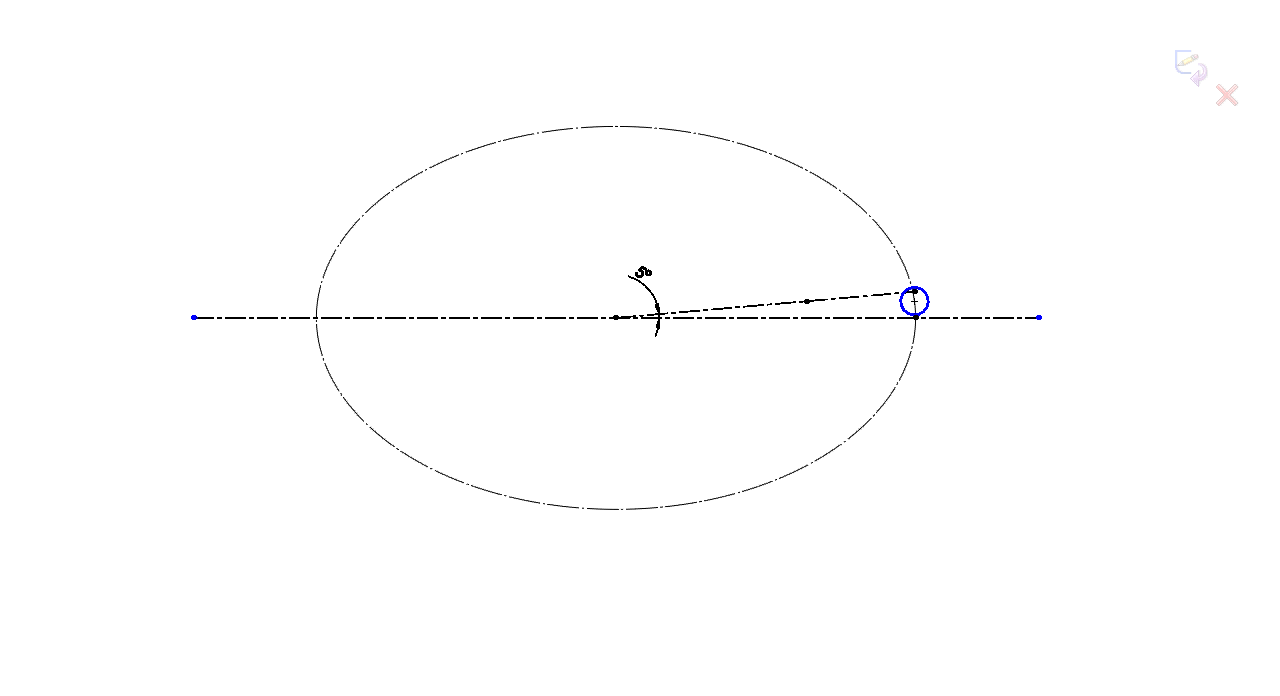

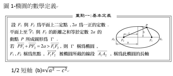

基本定義 1.jpg 8 X6 C3 _. M, v$ W

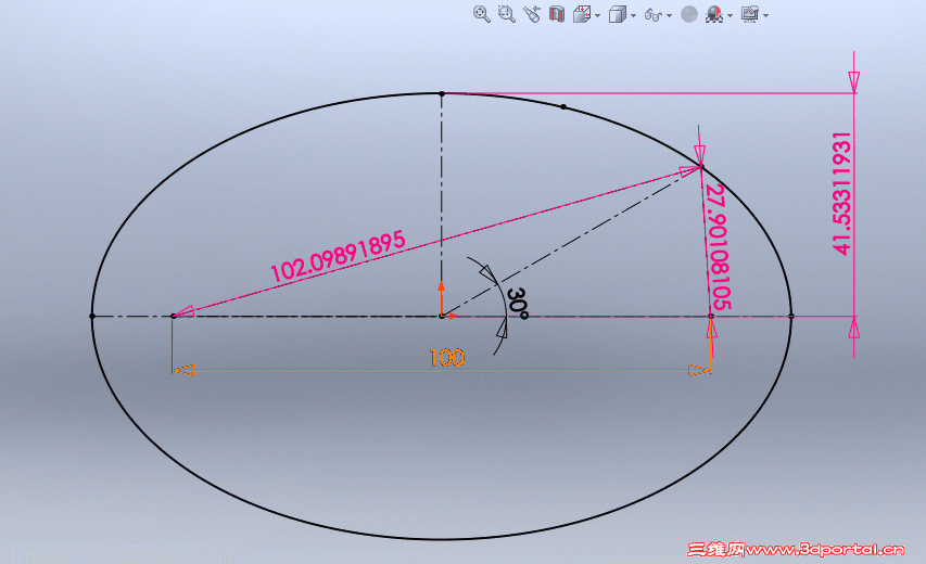

图2-P動点為手動模式$ B7 F6 {+ F1 E1 p) w2 ]

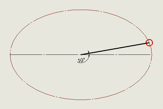

capture-4.gif 9 R. h* |4 Q5 K9 P* R( E1 {& M$ @% f
图3-P動点為宏驅動模式
; K6 T$ M: u& L# M' O' F% N capture-3.gif
: u7 t3 ^8 ~/ w+ T如上作图尚有小小的技巧,有興趣者動動腦試試!
+ ?. l; Y/ |, \附宏檔案: p$ ~7 }2 x0 R1 O6 S1 @, o
Macro1.zip (9.12 KB, 下载次数: 31)

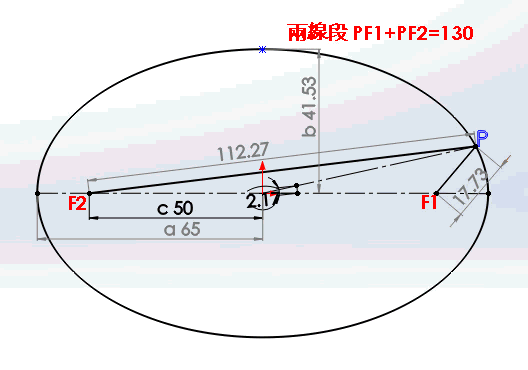

请梁兄指正:/ R- v9 V* [% r$ ]8 w$ i: ^
2.gif $ i$ O* n) w0 \

是有許多想像空間!
