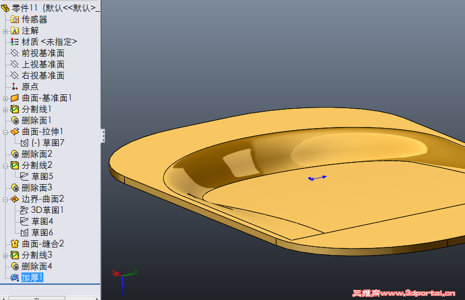

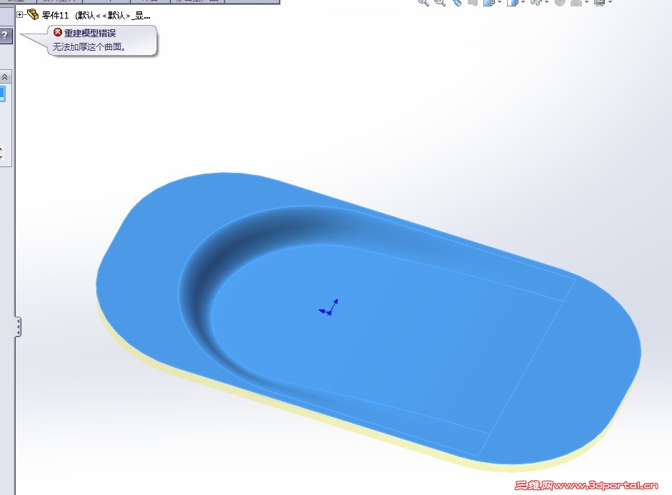

大神看一下这面为什么不能加厚 {:4_91:}{:4_91:}{:4_91:}{:4_91:}{:4_91:}

可以没问题,后度不能超过1.2mm,否则会产生自相交
发表于 2013-8-26 20:15:11 | 显示全部楼层 来自: 中国广东东莞
加点圆角!!
