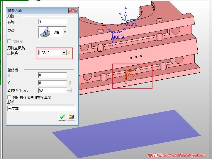

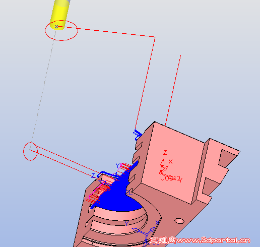

做一个翻面的滑块,为了方便建立了多轴毛坯来做,第一个顶面的程序走好,做底面的程序,有个线的刀路直穿工件怎么回事啊?

是那条虚线么?如果虚线就没事。你有不是你程序是一把一把发的,它只是表示上个程序结束点到下个程序起始点的路径吧。
: d: n/ k/ q" Q+ [# [# x8 a! r' W8 A2 [
$ r- r' V+ ]0 h* r
QQ截图20130825120158.png 加工中不走这条线的。

% C! N$ C. m7 g% I4 R0 k% J6 ?是的  我让操机的师傅试了下 他说刀会让下走  然后在跑上来

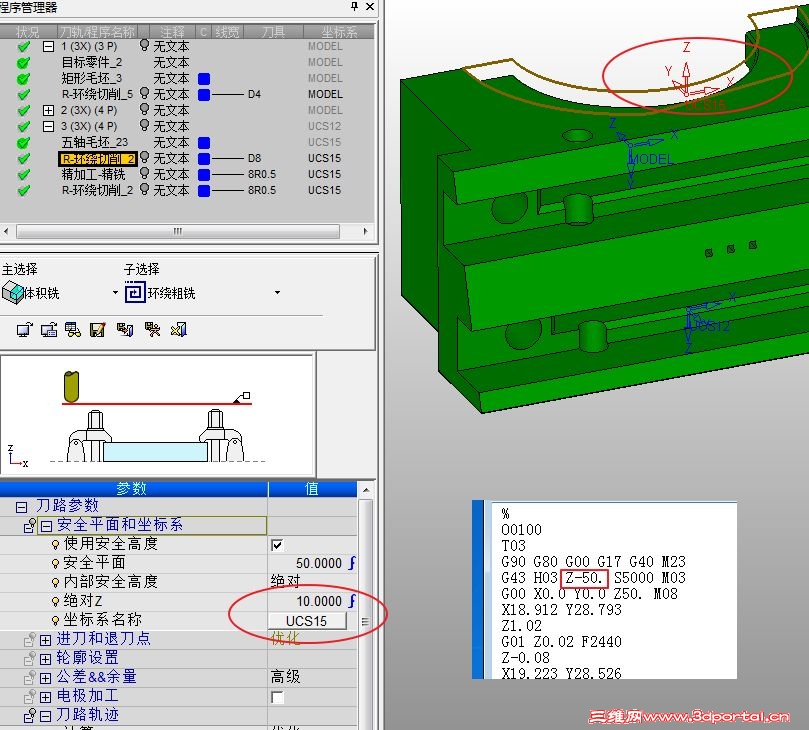

问题分析如下:
; n; f/ W6 R5 t     1. 程序设置问题:TP坐标系(UCS12)和加工坐标系(UCS15)不一致,导致产生贯穿虚线刀路。
9 f5 W( l# t; n$ A6 Z当使用GPP后置输出时程序头尾会出现Z-50(TP高度程序段)危险程序段!这个跟后处理的设置有关!
3 Z. T, c8 Z( c0 C1 T" N3 `(如果没猜错的话 你使用的就是GPP后处理
0 `$ o, O, \# t' t) F. v. G解决办法:修改TP坐标系和加工坐标系(UCS15)一致——OK; q) S3 n* Q* X' g9 V

    2. 补充:
# Q0 R+ h2 K. [$ M4 b& q5 m* j- t      在不修改程序的情况下,当使用GPP2选择坐标系UCS15输出时是没有问题的,不过GPP2后置
: M+ N/ v: h6 V' v* p3 `; D设置一般是以TP(MODEL)坐标系为基础,刀路坐标系为定位来实现多轴定位及联动加工的!刀路之间
, g" [4 K& h+ P( ~# t1 O! l的连接设置又有好几种方式,所以建议要了解所使用后处理的设置架构,在编程时才不会出现此类的问题!
