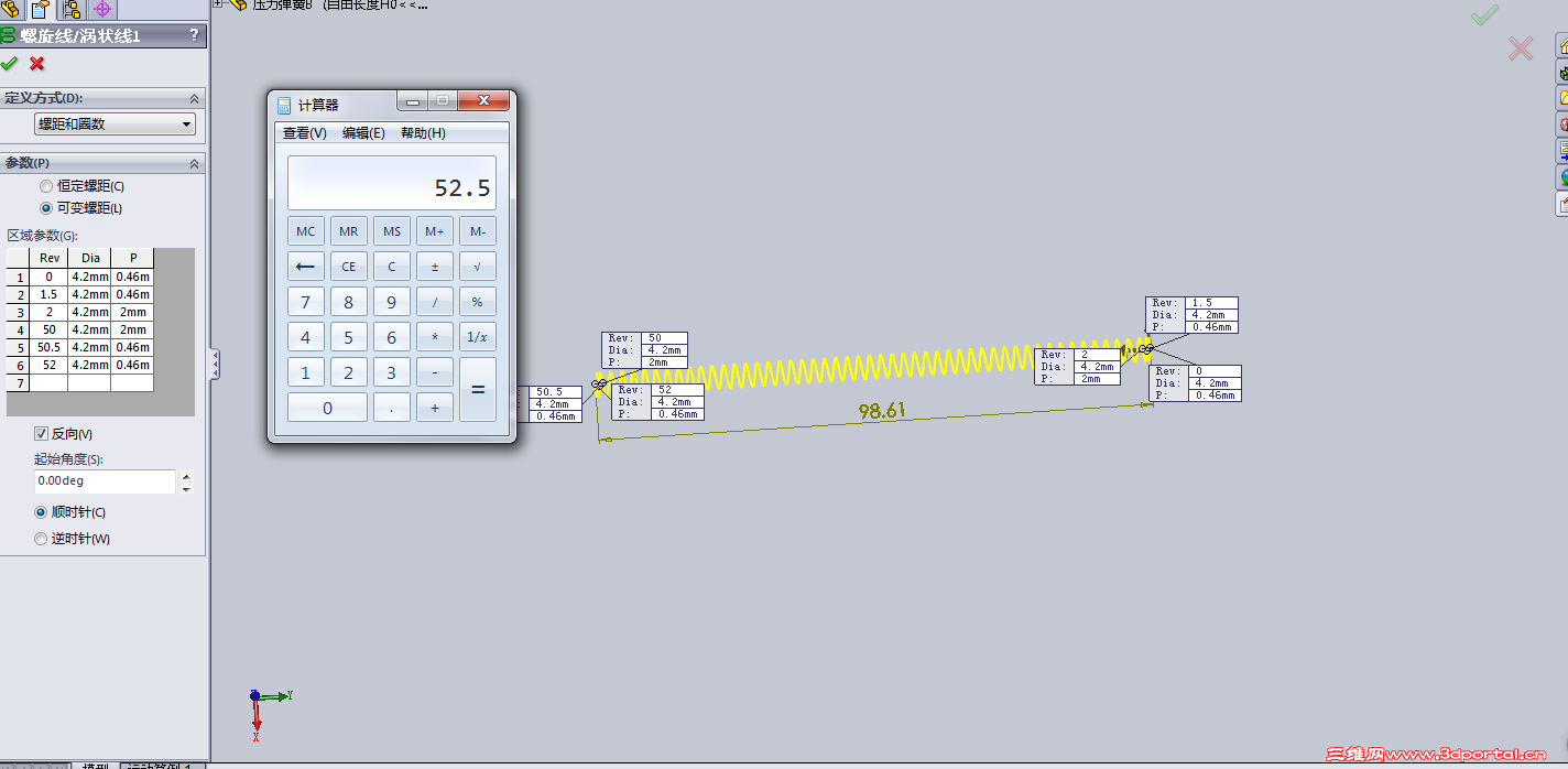

QQ截图20130824165614.png 像这图片中画可变螺距的时候,我不懂怎么输入Rev中的数值才能使弹簧长度是我想要的长度!!图中的为例 我怎么算都算不出是那个实际长度98.61MM。。
1 i" O. L* }0 ~
  K, `" X( m, H  V; ?) p( J  ]该怎么控制弹簧总长度问题,我想请教下各位高手!!

$ a6 S, L- p* k+ X1.5*0.46+48.5*2+2*0.46=98.61,序号3和5两栏是多余的
' t% e& }$ m0 Y; Y) i% u& Z; I这么复杂??

还好吧,其实2楼的东东是简化了,原来是1.5*0.46+0.5*2+48*2+0.5*0.46+1.5*0.46=1.5*0.46+48.5*2+2*0.46=3.5*0.46+48.5*2=98.61其实就是对应的圈数对应螺距,而圈数是累加上一次的圈数,所以减去上一次的圈数,就是这次对应螺距的圈数。晕没有晕,哈哈。剩下的就靠你数学水平了。
