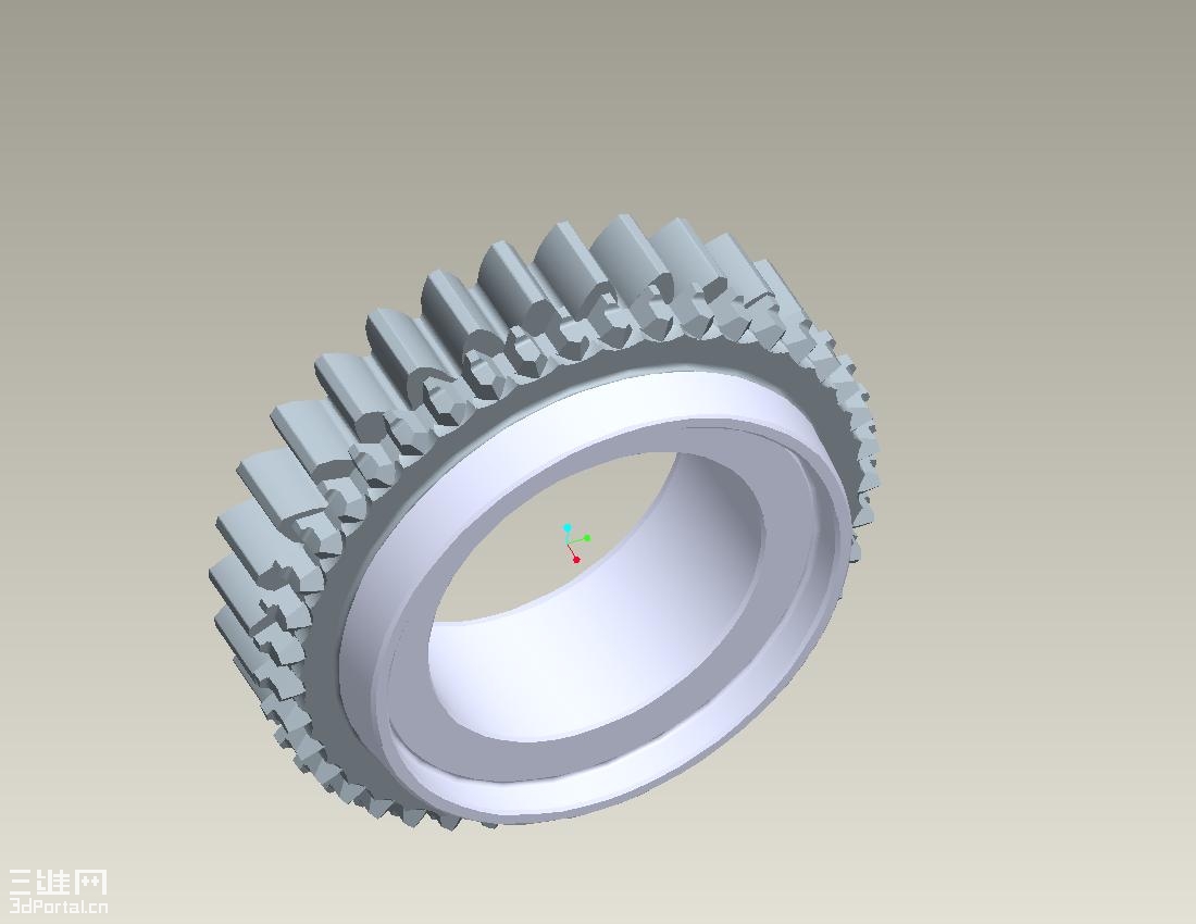

谁做过这个齿轮,叉车的换档齿轮
叉车换档齿轮
叉车换档齿轮
发表于 2006-9-13 10:22:04 | 显示全部楼层 来自: 中国浙江宁波
你这个东西是自己想出来的吧
如果按照你画的那样,那个东西根本是加工不出来的
 楼主| 发表于 2006-9-13 11:09:06 | 显示全部楼层 来自: 中国山东济宁

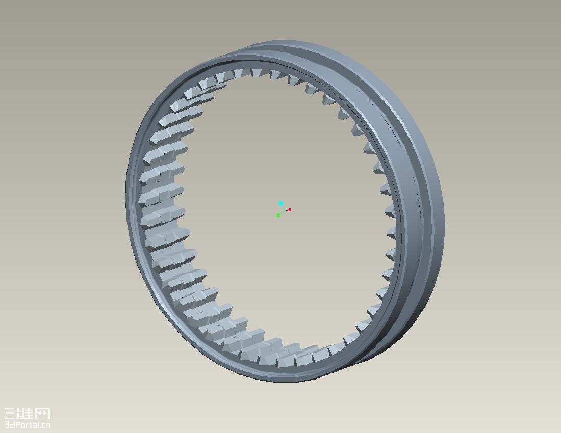

绝对不是我自己想出来的,看来老兄不是在齿轮厂干的啊,更复杂的你看看我发的同步器齿套,那可比这个复杂多了,加工的方法我到是可以明白,就是有很多的技术要求的功能我是没弄明白
发表于 2006-9-13 21:13:28 | 显示全部楼层 来自: 中国广东深圳
产品是塑胶的还是金属的?
 楼主| 发表于 2006-9-14 09:12:15 | 显示全部楼层 来自: 中国山东济宁
金属的.20CrMoH的,同步器上的齿轮都是这样的哦
发表于 2006-9-14 10:34:33 | 显示全部楼层 来自: 中国北京
空刀的宽度给出,有尺寸不难。
 楼主| 发表于 2006-9-15 09:43:14 | 显示全部楼层 来自: 中国山东济宁
看看这个怎么样.每齿两端收缩部分是带角度的斜面,倾斜角为2.45度,往里倾斜,长度为5.9.
发表于 2006-9-15 11:39:30 | 显示全部楼层 来自: 中国浙江杭州
那这个不难的

发表于 2006-11-25 16:57:01 | 显示全部楼层 来自: 中国江苏常州
粉末冶金的吧。通用齿轮加工方法好象行不通。
发表于 2006-11-25 18:26:11 | 显示全部楼层 来自: 中国广东深圳
发表于 2006-11-26 12:49:13 | 显示全部楼层 来自: 中国广东
这个东西其实是两体的,齿轮部分和齿圈部分,两部分是精加工后焊接上去了,在变速箱里面这东西常见!
发表于 2006-11-28 11:27:53 | 显示全部楼层 来自: 中国江苏镇江
原帖由 hys623723 于 2006-11-26 12:49 发表8 w, {: J. M) z3 b
5 I9 O% R/ c4 @& u9 [, z% k
同意楼上一说,简单金加工是做不出来的。有些只能用别的办法
发表于 2006-12-7 20:21:24 | 显示全部楼层 来自: 中国浙江台州
这个我做得多了,有得插齿有得焊接!

发表于 2006-12-9 12:21:12 | 显示全部楼层 来自: 中国江苏常州
我们变速箱里的齿轮和这个类似,换挡时用的那个齿轮.我们的是一体的,插齿加工的.
发表于 2006-12-9 13:13:15 | 显示全部楼层 来自: 中国湖北十堰
可以采用精锻加工,金属流线好,强度高。

 楼主| 发表于 2006-12-10 10:11:56 | 显示全部楼层 来自: 中国山东济宁
一般的现在很多的变速箱之所以采用分体加工之后进行焊接,最主要的目的是节省空间,减小变速箱的尺寸,并不使因为加工上的问题而采取分体加工之后进行焊接的,合体的加工时可以解决的。
/ K# ?5 u: |0 [  T- r3 Z现在我想知道的是同步器在重载的工程机械变速箱上是否也可以采用,和汽车和叉车上的同步器有什么大的区别和不同的要求,我是觉得重载的用同步器不是很合适,因为重载换档同步器的锥面可能磨损比较严重,不知道有没有这方面的实际的设计和使用的经验。
