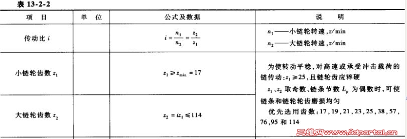

已知:GB1243-97滚子链 节距50.8   共39节    两链轮中心距606毫米 链轮内径不大于70毫米: W1 o8 Y6 |- z- y  T
求链轮大小 齿数 最好有图

链条用32A,经试算,链轮齿数Z=19或Z=21都能满足要求,暂以Z=19为例:
" K: p" N& u$ I+ z分度圆直径d=P/sin(180°/Z)=50.8/sin(180°/19)=308.64   (mm)) ~8 p) a7 t* i/ k; ]' W
齿根圆直径df=d-d1    d1为滚子直径,查得d1=28.58        df=308.64 -  28.58=280.06   " ~) X. Y. K/ ~+ p9 o
据df可知,开轴孔φ70mm没有问题。: _. [8 ~2 i& T7 j% g
链轮其它尺寸可按手册详细计算。

首先应知道二链轮的传动比,如果二链轮齿数一样,应当说明。由传动比定出齿数,计算出链轮各参数。然后根据中心距算出链条长度,而不是相反。
: F4 M: _2 _: `" W+ Z1 A另外链轮内径是哪个直径,是齿根圆直径,还是轴孔孔径?应当规范。+ _4 z% m1 {! U" e% T' ~
知道齿数z和节距P就可算出链轮分度圆直径d:d=P/sin(180°/Z)。当然还可以用试算法凑中心距。
虎强 + 3 技术讨论

; g: f7 s) }9 O  K$ W& r* F/ t高老师 以Z=19 的话 我这边计算出来 39节长不行吧?   我推算Z=15  不知道对否
发表于 2013-8-23 09:05:24 | 显示全部楼层 来自: 中国山西太原
本帖最后由 gaoyns 于 2013-8-23 09:10 编辑 5 s3 M& [& |$ m; X/ e; `
★风无痕☆ 发表于 2013-8-22 16:34 http://www.3dportal.cn/discuz/static/image/common/back.gif
0 I3 H9 y3 q' E- T- ^" |高老师 以Z=19 的话 我这边计算出来 39节长不行吧?   我推算Z=15  不知道对否
! G# ]9 R  W2 @$ {5 n
7 p$ G1 j! e1 Z. v在保证中心距的前提下链条节数可以变,为保证入、退链顺利,齿数不要太少,标准规定小链轮最少齿数为17,速度较快、有冲击的链齿数要求在25以上。这里最少要用17齿的链轮,齿数增加运行会更平稳。
