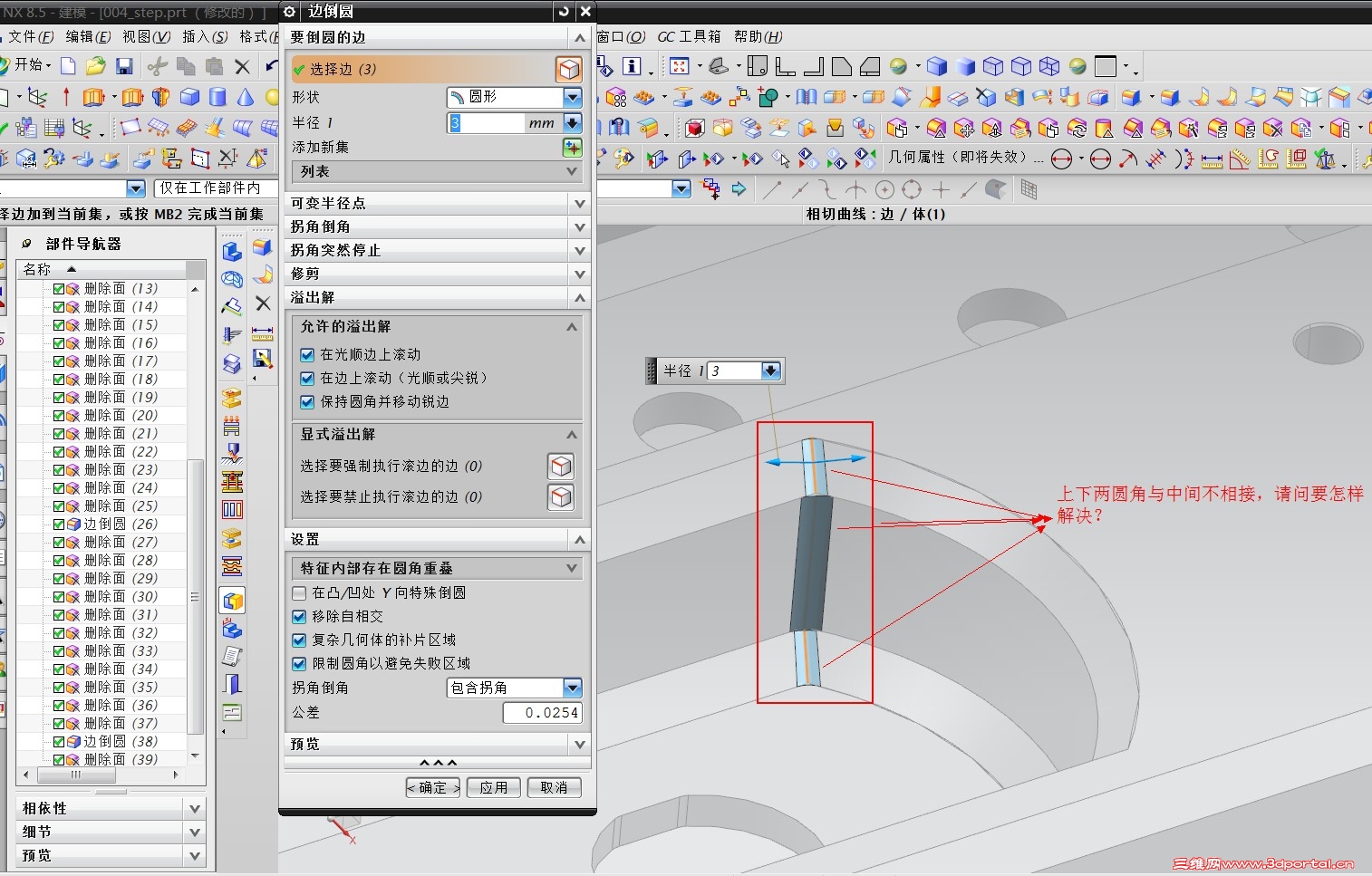

发表于 2013-8-21 17:40:42 | 显示全部楼层 |阅读模式 来自: 中国广东珠海
怎样可以接顺圆角?; _+ \0 r$ E( S5 B! K8 a7 M
发表于 2013-8-21 18:44:32 | 显示全部楼层 来自: 中国广东东莞
个人怀疑你的面有破面,曲率不连继
发表于 2013-8-21 21:38:01 | 显示全部楼层 来自: 中国陕西咸阳
这不是UG吗?楼主问错板块了。
发表于 2013-8-22 09:03:19 | 显示全部楼层 来自: 中国浙江台州
不连接有什么关系哦,想做顺就只能用面补了
发表于 2013-8-22 15:15:13 | 显示全部楼层 来自: 中国山东济南
说明透明面和中间灰色面没有G1连续
发表于 2013-8-22 22:13:06 | 显示全部楼层 来自: 中国江苏无锡
按R角做,本不该顺的,. n5 G. ~( b/ T6 I9 k
  如果顺说明错了
