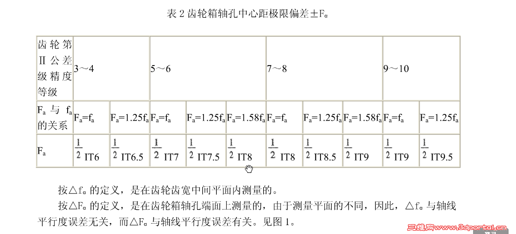

发表于 2013-8-21 16:52:46 | 显示全部楼层 来自: 中国江苏常州
本帖最后由 千军一将 于 2013-8-21 16:58 编辑 . @8 h3 c( Q) F% Y* s; t
9 u2 a; G# F# m; d8 Z2 Y0 v# r! Y$ ?# h
你自己在本站内查查" k8 A+ q1 l0 o  Z: K
齿轮中心距的误差是很重要的1 v+ d& j; H9 k1 G
关乎
; g/ q% r( G( ]9 z) e) h5 j啮合$ H' z9 d8 h- n2 b- t
噪音7 S: R% U# |+ ?/ U' E- t
速度
7 [' }- K2 U" r+ E; m; F' h# l5 Q# I精度9 x/ y, w: o; m% ~$ I- i
等等方面的效果6 n' m7 `( R* x3 h" K8 Y1 g
