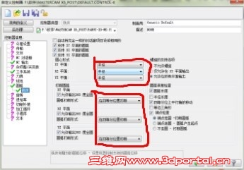

怎么改后处理  出程序  走圆弧是 R

用记事本打开你的*.PST文件,找到如下语句:7 E6 c3 m* S; T( W" j% b& }
Arcoutput   : 1     #0 = IJK, 1 = R no sign, 2 = R signed neg. over 180
. n' @6 N# Y" g; x5 A5 z" J+ l& g
! m& Z4 [1 m: s将 1 改为 00 F/ A! X& g: d. F# {* P) T/ c$ O2 }& S
! A* h" Z, a; y( ~4 ?0 D
6 a. U+ W/ f4 U/ H按以上操作,即可将Mastercam9.1后处理格式由R改为I J K格式输出9 C* z! M; M+ p5 h6 h

发表于 2013-8-22 22:08:36 | 显示全部楼层 来自: 中国江苏苏州
软件里面改成这样的
