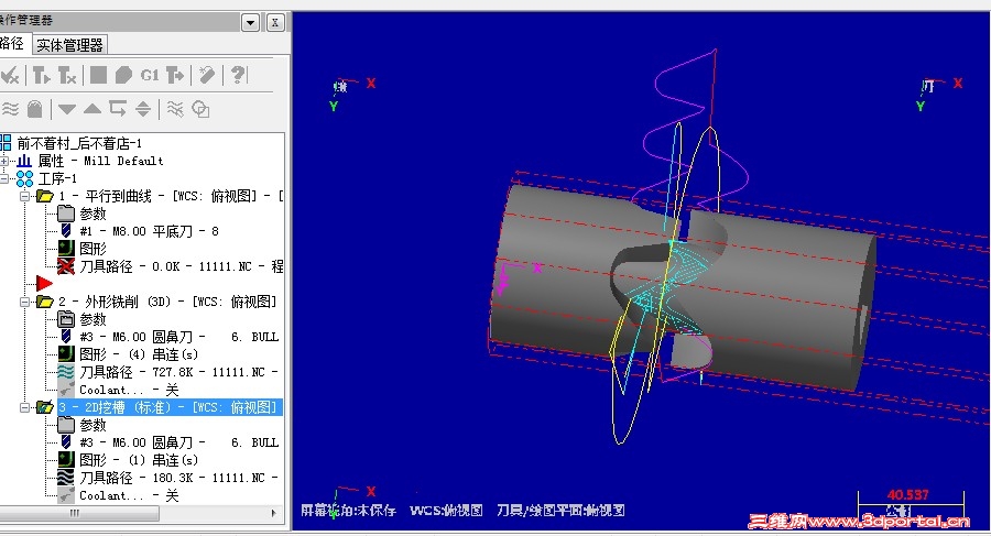

昨天本站上下载的一个求助附件,也是刚学不久,试着用挖槽加工,位置总是有点偏差,这个要注意的细节在哪儿啊?

注意4轴的正反转?

 楼主| 发表于 2013-8-20 18:11:07 | 显示全部楼层 来自: 中国河北邢台

先前附件没有上传上来,现在重上了一次,你看看啊?

/ l. _, t0 X& a* ^: A7 |4 @- J我看我的两条线展开的起点位置也不一致?4 N, Q0 Y  Y  |$ u, c
发表于 2013-8-20 19:29:09 | 显示全部楼层 来自: 中国广东深圳
挖槽要学会把线做好,要让展开的线成直线与圆弧相切接结,而不断断续续直线组成!
发表于 2013-8-20 21:37:51 | 显示全部楼层 来自: 中国江苏无锡
你把直径算错了,圆弧的展开公式长度L=3.14159*2*R哦  !

谢谢哦,找了一段时间资料,没有这方面的啊?1 C! i' T2 q1 O3 {

4 ]8 F4 \% n" g1 `0 w是吧,我懒懒的直接用动态分析外圆直径就完事了...
