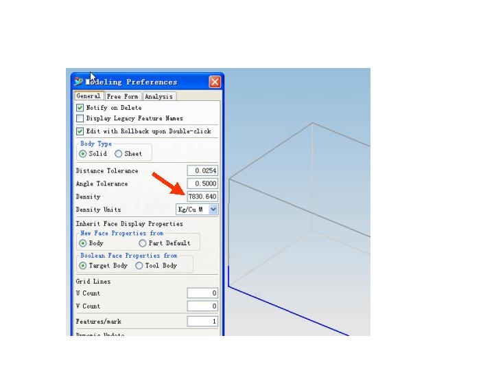

为什么UG 4。0 中测质量,为什么是默认的是铁的密度,怎么才能改呢?
发表于 2006-9-6 17:20:09 | 显示全部楼层 来自: 中国广东中山
更改密度方法
在图中的modeling preference里更改密度就OK.3 n3 _+ h) y  q3 A$ H
如下图.

  又学到了一招,但是我记得可以改材质来达到密度的转换的

% j% e$ I/ f) ?7 m% u" l好像听说有很多更改的地方" Q, R, P+ z& ~9 q- j
2楼的能不能说的详细一点?
