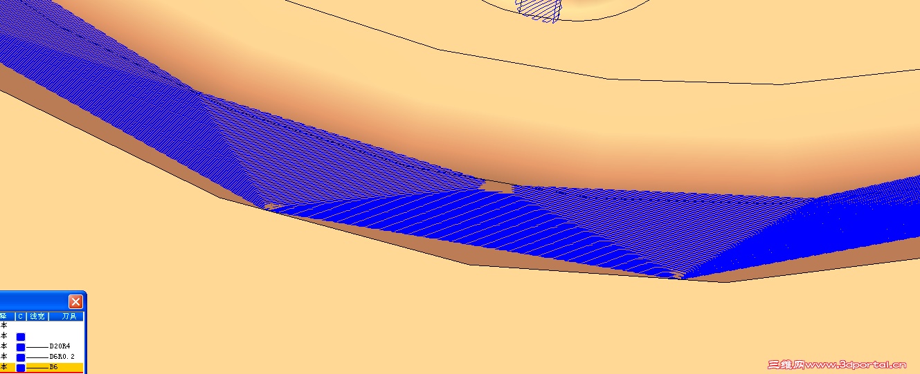

如图求解:
有图有真相
有图有真相

你公差给多少呀  图档发上来看看一下
 楼主| 发表于 2013-8-19 09:17:38 | 显示全部楼层 来自: 中国江苏常州
0.01    0.02    0.03都试过

发表于 2013-8-19 09:27:55 | 显示全部楼层 来自: 中国台湾
只看圖片的話
: l" o) \# a$ _) q. b- G  T$ _8 C是「顯示」公差設太大了
发表于 2013-8-19 10:43:27 | 显示全部楼层 来自: 中国江苏苏州
明月ok 发表于 2013-8-19 09:23 http://www.3dportal.cn/discuz/static/image/common/back.gif8 a8 M3 @3 [% d! e* S
; O1 L( J! x2 i3 o
2 c) e3 E/ T) }( i5 p
你把你的图档导出去 导入公差设小在试看 可能是你的曲面公差有点大

发表于 2013-8-20 00:40:38 | 显示全部楼层 来自: 中国福建福州
看曲面边界线一段一段的就知道,是显示公差问题,,把显示公差设置为0.01就可以了
发表于 2013-8-21 01:31:35 | 显示全部楼层 来自: 中国浙江嘉兴
这个是曲面问题 图形简单的还是重新造型一下吧
发表于 2013-12-25 22:04:04 | 显示全部楼层 来自: 中国浙江宁波
这个是 E10版本以后开始有的问题(E9没有不知道为什么),从其他软件转过来的图型经常会产生这种问题,自己造的就不会,郁闷啊版本越新问题越多;)

发表于 2014-1-22 10:48:08 | 显示全部楼层 来自: 中国浙江绍兴
明月ok 发表于 2013-8-19 09:23 static/image/common/back.gif' i4 y5 z, J# S9 {
* f9 x; G) ~+ e. O. g6 M教你一个最快最有效的办法:
" P& x. `" s$ j6 G    把图档导出STEP再导进来就好了
