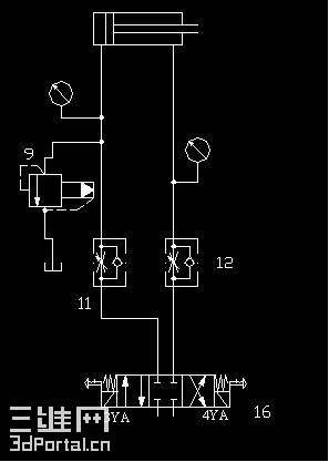

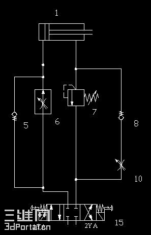

我们新买了两个电液比例阀,一个调速的,一个调压的,华德生产的、- r# J% x( I" Z* N0 z/ B
型号是2FRE6B-20B/6QR  DBE10-30/200YM现在那个调速阀通电后阀芯根本不动作; M4 m$ \9 J; W
而且他的传感器反馈电流一接上就有600毫安的电流,这个电流时在根本没给调节时电压是就有的! P/ A& E( b) m4 b. n
而且把调节电压加大阀芯也不动作6 k, b' q$ [; ?7 W
那个调压阀通电后阀芯倒是动作,但只能调到1mpa,然后再怎么调压力也上不去了,* V0 u* h  k2 |+ ~+ }+ L" _! ?& ^
我想问一下如果流量过小会不会造成压力上不去的故障,我们的泵是14L/min的,只接着一个调压阀
' J+ g& _  @! S# p2 @* Z2 x  t1 h,压力仍然上不去。
; Q* a- W1 t3 v! Z' Q& \我们的放大器输出是正确的,接线也是按说明书接的,请各有经验的高手看看到底是什么问题啊,急!!
% U! H5 D$ w" a8 U下面附上两张原理图,大家看看有什么毛病
调压图
调压图
调速图
调速图

发表于 2006-9-4 15:42:17 | 显示全部楼层 来自: 中国河北唐山
华德的阀死区大,加大控制电流试试。
 楼主| 发表于 2006-9-4 15:44:28 | 显示全部楼层 来自: 中国江苏徐州
我把控制电流加大最大了,还是不行,他的最大是800毫安,我加到750毫安。还是不动
发表于 2006-9-4 21:02:44 | 显示全部楼层 来自: 中国新疆乌鲁木齐
清洗节流阀,把减压阀关闭,接一块测压表.再试.
 楼主| 发表于 2006-9-5 09:44:29 | 显示全部楼层 来自: 中国江苏徐州
上面忘记说了# F  X7 m  J" B' S9 }5 D& o( t$ ], `
把调速阀换掉,直接接通,液压回路是工作正常的5 t8 u/ p+ V1 U; X- C! _
但接上调速阀就不行了
发表于 2006-9-5 11:42:51 | 显示全部楼层 来自: 中国黑龙江双鸭山
清洗 阀芯吧 应该是卡住了。注意你的液压油清洁度。流量小也可以调到压力的/

建议你把调速阀接成出口调速来看压力阀有没有问题。
 楼主| 发表于 2006-9-7 09:22:19 | 显示全部楼层 来自: 中国江苏徐州
压力阀没问题的: J% S% n. n, x" ]3 r+ G+ Q
现在就是比例阀的问题,不知道问什么9 z' q9 V; o+ n
在两个比例阀前都有过滤器,而且过滤器是通的,没问题的% F) L; z; N, g3 G* _' B6 A& [
现在不知道为什么比例阀不动作
发表于 2006-9-7 09:35:49 | 显示全部楼层 来自: 中国湖北
我碰到过同样的问题。是比例阀的阀芯之间的距离过大,所以压力调不上去,调节比例阀阀芯后的一个螺钉即可调节距离。
