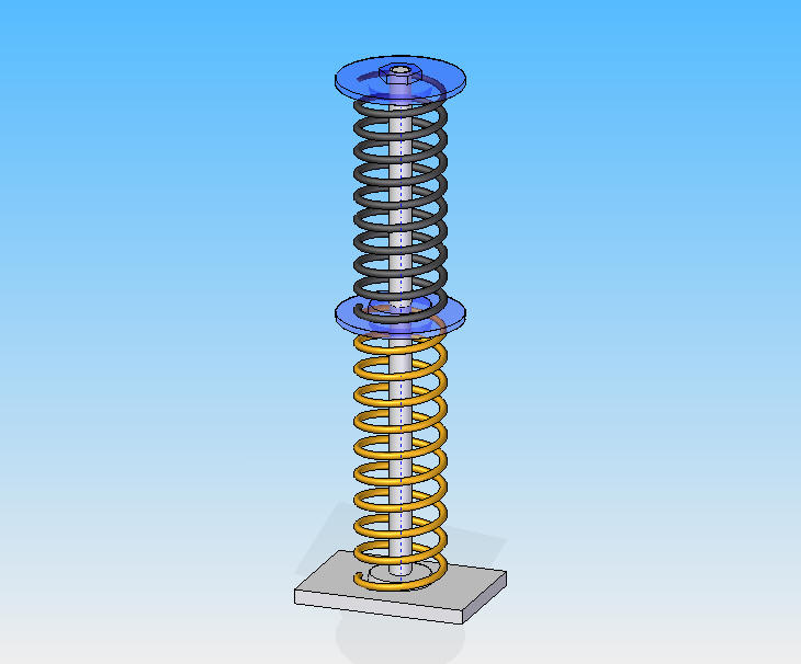

[原创] AdjustPart + AdjustAssembly 的應用
发表于 2006-9-3 22:13:42 | 显示全部楼层 |阅读模式 来自: 中国台湾
結合V18版新功能 AdjustAssembly 做出來的

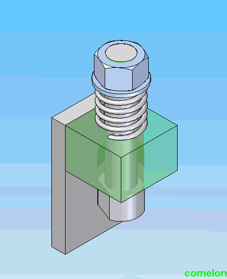

- Y3 T" J+ a; P, g% o. X, V, Ksolidedge 板块的确够冷的 所有参与者都值得鼓励,好的主题值得推荐。) Q- C. z. b! d" @
2 g4 g( o0 b7 o; \; }
我在comelon话题的基础上给希望了解者提供一个实例制作过程的动画,附后。
