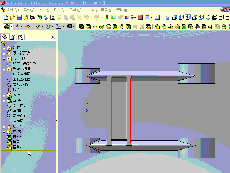

发表于 2006-9-4 11:33:27 | 显示全部楼层 来自: 中国山东烟台
原帖由 安培表 于 2006-9-3 14:16 发表
0 |+ z9 k( z8 r' k+ q( o1 T我在学习SW的时候,按照在线教程中高级设计绘制一个合叶,但是我发现有时候按照他说的步骤去点特征工具栏中的图标时,图标是黑的,没有办法点击,就象我需要做等距实体的操作时,等距实体的图标是暗下去的,没有办 ...
5 D2 H% L4 U+ Y$ T楼主不要急可能你是刚开始学,所以好多操作都不清楚,建议多看看论坛里的教程或者“草图技巧”精华贴,对你会有好多帮助。
" u' E; g8 p" N; i9 P2 A6 O特征工具没有显亮原因就象楼上所说:还没有满足特征要求。* p! L5 E# ]" l1 T# P
再就是特征树里的特征变暗原因可能是你把他们压缩了,想看每一个特征可以拉特征树条向上。
发表于 2006-9-4 12:37:34 | 显示全部楼层 来自: 中国上海
楼上的截图是考试题嘛,你参加过认证考试吗
发表于 2006-9-4 17:54:53 | 显示全部楼层 来自: 中国山东烟台
原帖由 33453866 于 2006-9-4 12:37 发表
) i/ U( N9 o  ]楼上的截图是考试题嘛,你参加过认证考试吗
& m- P4 A7 h% C' [, t- J5 x& i$ ]* E
我没有参加过考试,下载下来自己练习的,哈哈
