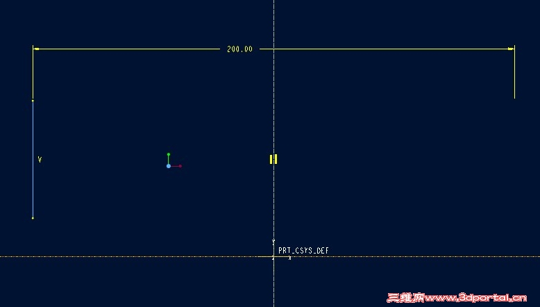

[求助] 如何设置使旋转命令草绘中的轮廓素线直接就能标注为直径而非半径?
发表于 2013-8-17 19:28:51 | 显示全部楼层 |阅读模式 来自: 中国四川德阳

第一张图是直接标注的状态 始终是半径! o3 o- @2 V: l1 M5 j1 a+ L

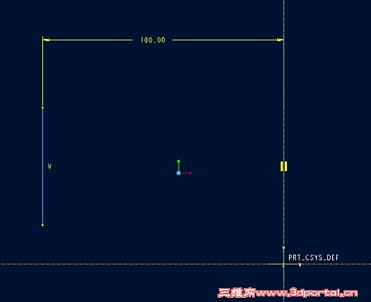

能否在标注时直接就达到第三张图中的状态 直接就是直径?

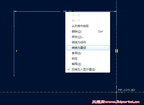

5 a9 b4 X+ q6 \( |5 S8 {" d目前我知道的方法如第二张图所示!需要先标出半径再右键转换为直径!有点麻烦!7 b' D1 ^, L7 P
( a. D/ O: d4 k4 [" Q7 l6 `  L" M3 F求指点!如何设置?

1、在高版本(如creo 2.0)中,先画旋转中心线,再画特征轮廓线,此时显示的尺寸就是直径; 2、在低版本中(如wildfire 3.0)中先点击要标注的对象,再点击中心线,再点击一次对象即可。
发表于 2013-8-17 19:28:52 | 显示全部楼层 来自: 中国河南许昌
# O0 N: o( T5 x2 \* n2、在低版本中(如wildfire 3.0)中先点击要标注的对象,再点击中心线,再点击一次对象即可。
发表于 2013-8-17 22:08:10 | 显示全部楼层 来自: 中国新疆乌鲁木齐
先画旋转中心线,再画特征旋转线* L- h+ L+ n9 v3 g& Q
出来的尺寸就是直径尺寸......
发表于 2013-8-17 22:10:01 | 显示全部楼层 来自: 中国重庆
旋转中心,画一条基准中心线。。。
发表于 2013-8-17 22:18:39 | 显示全部楼层 来自: 中国广东深圳
对称标注方法:先点击要标注的对象,再点击中心线,再点击一次对象,即可
