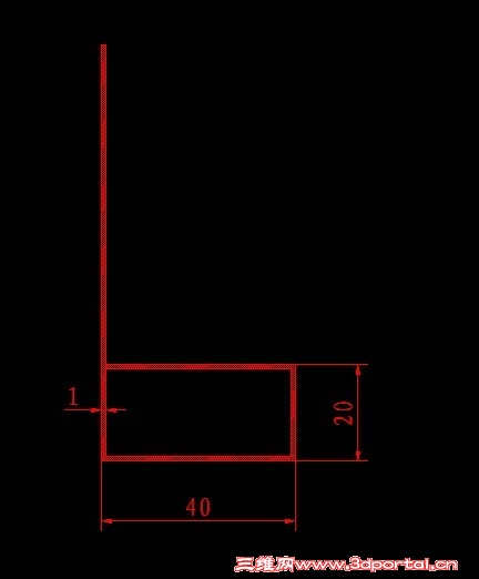

1.jpg 请问师傅 谁知道这个封闭方管产品怎么样折弯?, |+ W$ B$ `7 r

在矩形管的左上角与右下角采用拼接的形式,另外两个角折弯

左上角(尺寸1上面)是封闭口处-----切口处,不允许拼接,请师傅指点迷津

请你一次把要求全部讲出来。0 U9 m, i$ T: P2 F9 V
可以折成L型与U型进行拼接,也可以折成S型与L型进行拼接,我要看到你详细的要求才能给你确切的方案。

1 N1 j! E( C8 x8 O! H0 r长度多少? 5 F1 M  h+ p8 k. H' S7 z
不长的话最后用一个悬臂凸模和一个可翻转的辅助支撑托住弯曲凸模来成形图示最后形状,取出工件时先将辅助支撑翻转90度,卸下工件;将辅助支撑复位后再进行下次弯曲成型。

2000mm长度,请师傅看看我的想法不知道可否?http://imgsrc.baidu.com/forum/cp%3Dtieba%2C10%2C443%3Bap%3D%EE%D3%BD%F0%B0%C9%2C90%2C451/sign=2516d567810a19d8df4e8c415a9fe0ea/64e0bc12c8fcc3ce2a5445e59345d688d63f2044.jpg

2米长无法用模具折弯!20mm厚的模芯2米长肯定变形了。

直接折弯就可以

量大的话直接定做型材,量小的话方管焊接,没必要在模具折弯成型一条道上去想。
