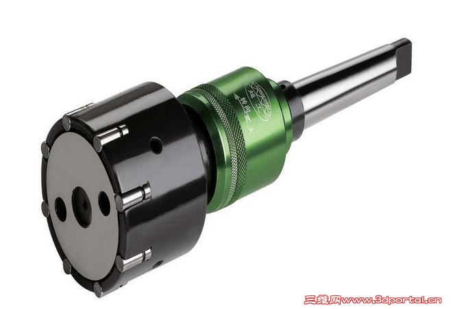

我司最近加工了一个新样品,孔的粗糙度要求0.8,材质是QT400的,经多方询问,可以通过滚压解决,在试验过程中,我们开始滚压余量较小,孔的大小是172,滚压的结果出现了很明显的台阶,用指甲能夸出来,后来对照说明书,采用了0.05的滚压余量,滚压后的内孔像镜面一样,但是出现了0.06的锥度,孔的深度只有50,挺郁闷,怎样解决锥度的问题,搞不明白,有用过滚压刀的给指教一下,谢谢了 QQ截图20130814180710.jpg . Q: v" H; C, x4 T% }) o
是个盲孔6 Y( Y3 f) O# e7 t/ K

: Y+ u) j: f% @7 w# d& N  Q. U滚压前,应该不会有问题,马扎克新卧加,孔是分粗精镗的然后滚压的,不过真是滚之前没测量过,滚压余量单边是0.05,说明书上的,粗糙度很好,就是有斜度

这种滚压头的锥柄是在有轴向压力的情况下使用,滚压时受轴向压力较小,且径向力较大,在径向力的作用下这种锥柄刚性不足,因为径向力在锥柄上的轴向分力是使锥柄受拉力的。. b; E  M& r) g2 v( j
用带拉钉的锥柄试试,或者采取措施防止轴向拉力。

打打表,看看滚压头安装基准的运动是否与工件旋转轴之间的运动是否空间交叉,即水平、垂直(都)不平行。是这样的话滚压面成了双曲面、而不是圆柱面,所以有锥度。

我这个工件是在卧加上做的,工件是不动的,后面采用的不是锥柄配合,用的是25侧固柄

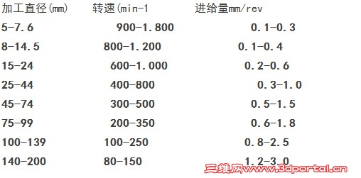

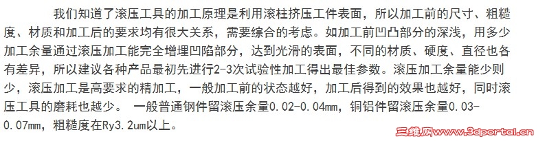

6 [( \% E  m9 Y3 C5 }8 m0 y帮你找了下,公司里连盒子都没了 呵呵 找不到说明书了 找了点 希望对你有用 8 A; U( N) p) W# M3 g
mengfansheng + 2 应助

参数照着说明说走的,应该没有什么问题,冷却用的不对,谢谢,再一个滚压出现锥度,用内径表打孔有0.06锥度,是怎么回事,这个孔开始滚的余量小了,粗糙度极差,后来加大余量又滚了一次,二次滚压会不会造成锥度?
