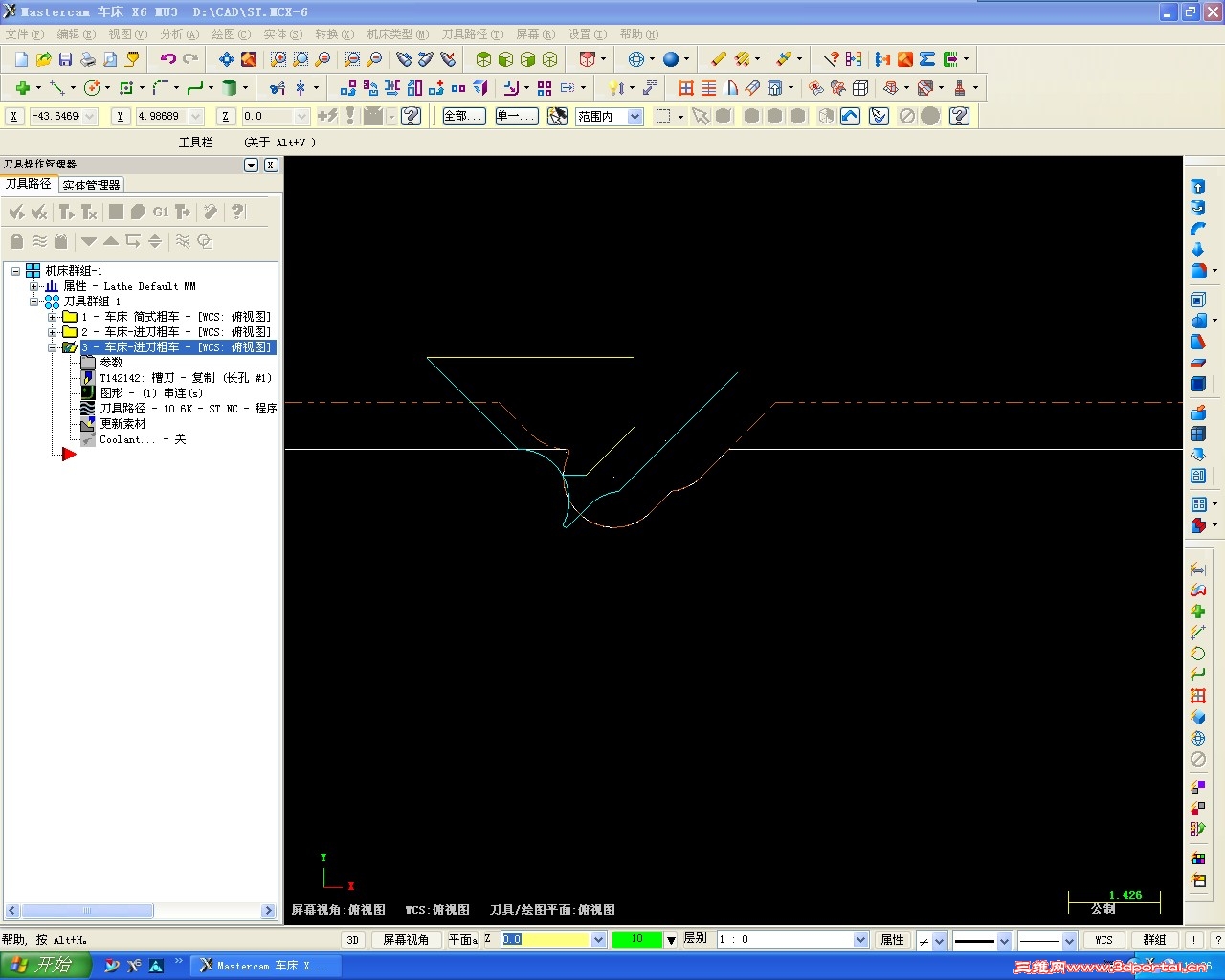

车床加工这个小槽一刀过要怎么编程呀 不要左一刀右一刀

发表于 2013-8-14 12:59:11 | 显示全部楼层 来自: 中国江苏苏州
先开粗,再精加工
 楼主| 发表于 2013-8-14 16:55:28 | 显示全部楼层 来自: 中国江苏苏州
xu-2005 发表于 2013-8-14 12:59 static/image/common/back.gif6 M9 ?6 T6 y! L. C* t. {6 }4 `
先开粗,再精加工
( w3 f8 D8 C8 w) \& y. S3 u

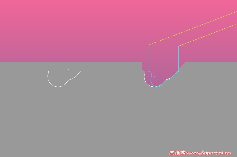

开粗刀路可以的 就是精加工 一刀生成不了
发表于 2013-8-14 19:09:09 | 显示全部楼层 来自: 中国天津
球头后面那部分刀杆要再细些,下刀不干涉就可以了
