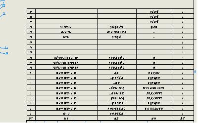

常出装配体工程图的朋友们可能经常用到 零件的代号 名称 材料等项目,某些零件如果用系列零件表来设计的话,我们常会把上述的一些项目放到特定配置的自定义属性里面,最近换用SW07后确常出现以下问题,以轻化方式打开装配体,然后打开该装配体的工程图,这个时候打印图纸会打印出 solidworks轻化-过时打印,则必须把装配体设定为轻化-还原,这个时候再返回到工程图,会发现零件明细表里用系列零件设计表设计的零件自定义的属性丢失了,打开该零件,会发现该零件的特定配置的自定义属性完全丢失!

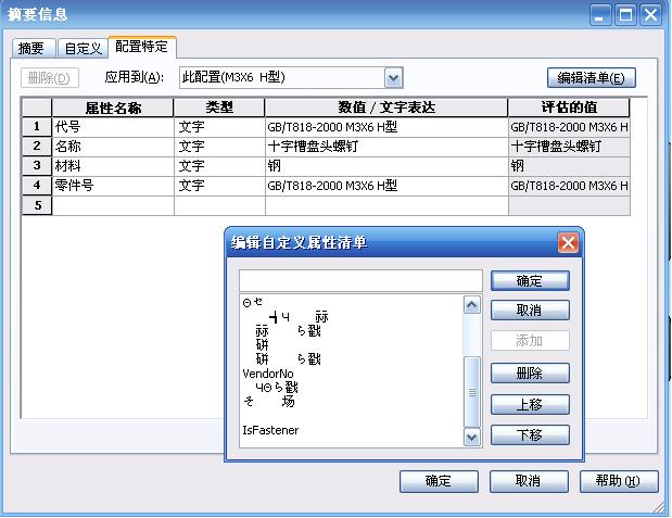

怀疑是自定义属性的清单里面没有我加上的项目,既而在清单里面加上,这回好了,再打开清单,清单里面的项目全变成了乱码。这问题折腾了我数天了,有哪位兄弟救我一命吧!

问题已经解决了
我还有x64的,有人要我再发。
发表于 2006-9-2 21:26:14 | 显示全部楼层 来自: 中国重庆
www.soldworks.com下补丁。
发表于 2006-9-3 23:16:44 | 显示全部楼层 来自: 中国广西桂林
其实它是个文本文件,你可以到相应的文件夹内手工更改,存盘再使用。一切OK
发表于 2006-9-5 13:16:17 | 显示全部楼层 来自: 中国北京
小声说一下,是不是忘了打一个字体补丁?
发表于 2006-11-14 15:01:59 | 显示全部楼层 来自: 中国江苏常州
我也有同样的问题,怎样打补丁,望告知,谢谢。
发表于 2006-11-14 15:06:50 | 显示全部楼层 来自: 中国河南郑州
呵呵。。。。小毛病。。下载补丁就可以解决的
