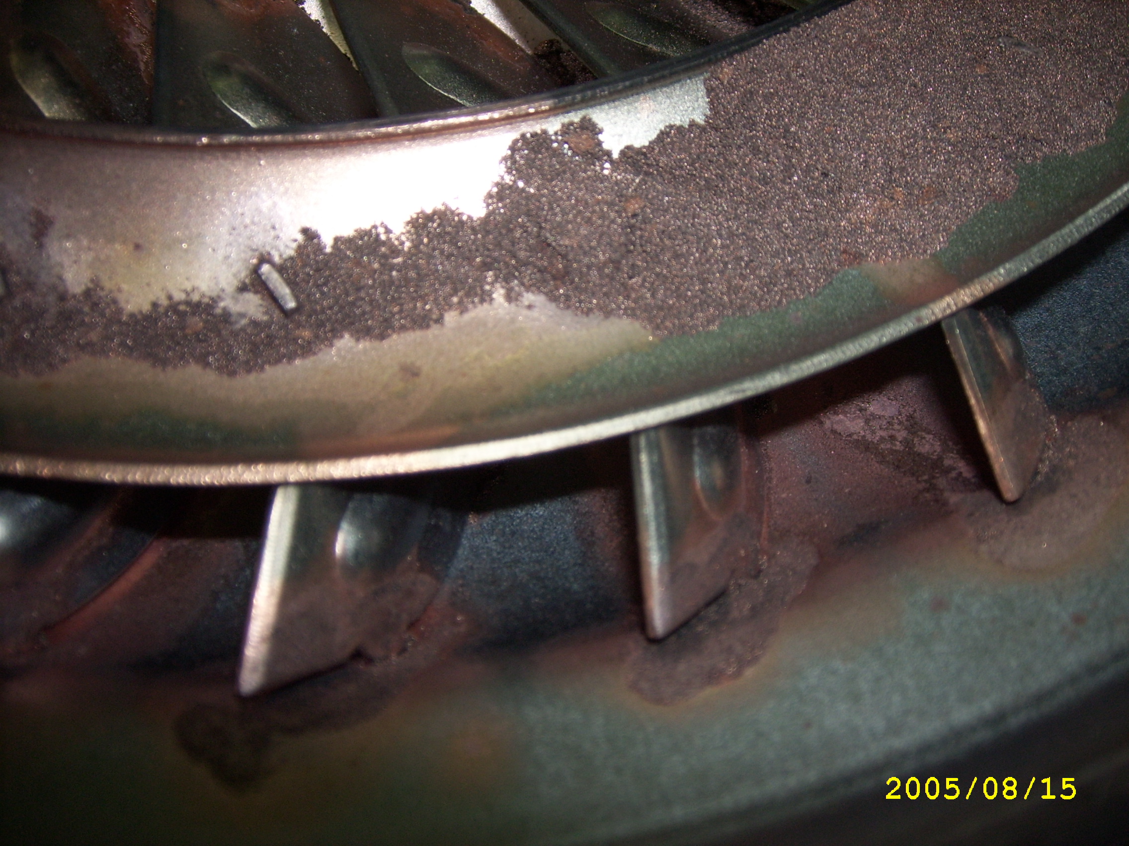

在连续式网带钎焊炉上进行brazing的过程中产生了大量的黑烟. k% s% ~! c. V. Z5 G3 Y
焊接材料:copper past
: Y9 H+ [- p: o2 k, k+ f: B  o, w; y# u保护气:氨裂解气10个立方# q) A2 z3 C4 {. X* r. `
炉温:1100度
- T4 C/ Z+ o1 Y% P焊接后,零件表面存在大量未熔化的铜粉.

你的零件看上去颜色不对,好象炉子有问题.

可能的原因
经过多方面了解,推断产生这种问题的主要原因2个。
% m+ w; c3 u0 ]! M1 C7 H
; M( @' ~, [* d& [$ r. L$ N1,零件在进炉前没有经过清洗。油污残生大量黑烟,并燃烧剧烈。造成铜粉未能充分熔化。& E2 B& y6 n" L1 g
& g' m. o4 y0 l+ p2,使用的钎料为高露点材料,但是保护气氛是低露点气氛。不能实现良好焊接。
