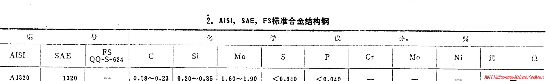

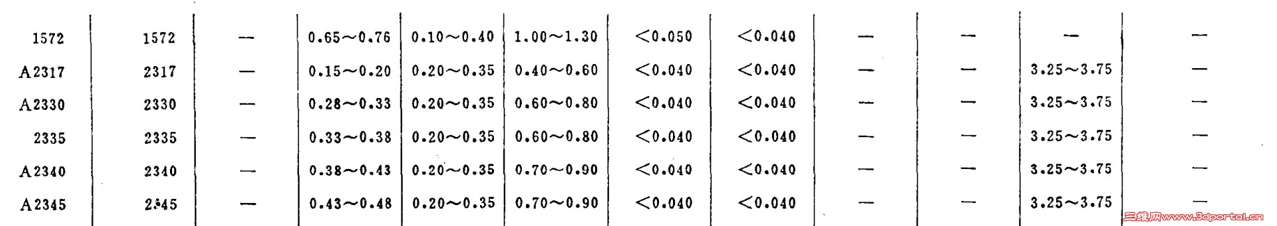

看了下手册,没找到一样的,有些类似的,楼主参考参考。1 g  w- Q9 s$ n
 楼主| 发表于 2013-8-13 16:02:30 | 显示全部楼层 来自: 中国江苏泰州
你的表里没有2324啊

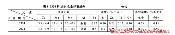

/ z  n- O5 s* i  ]' u& K' s, @2324应该是2324铝合金
2 z7 u$ Q' l- Q# ~: ^" Y
3 _) l' d% `5 [+ j# O0 f2 h" a7 e+ b5 P  k  k) W9 c) X2 h2 g; u
wwjxgz + 2 技术讨论
 楼主| 发表于 2013-8-16 16:08:58 | 显示全部楼层 来自: 中国江苏泰州
asdolmlm 发表于 2013-8-13 21:38 static/image/common/back.gif  h/ J5 g) ^! P9 @
2324应该是2324铝合金
5 z4 W; J5 d1 w; A, I, d2334是不锈钢
