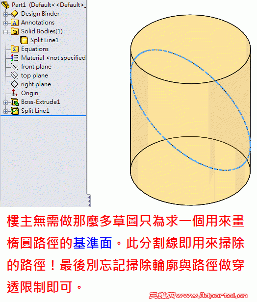

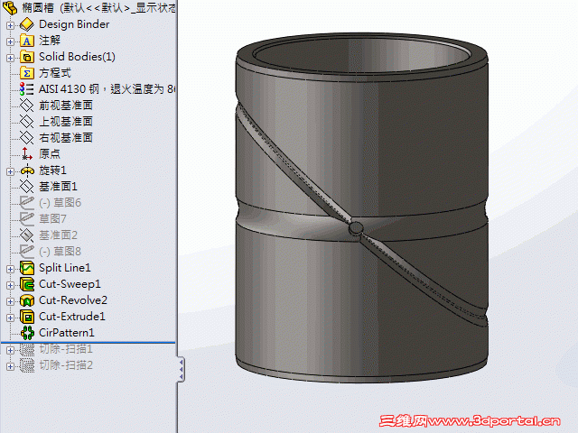

我扫了怎么就不行,,求指导。

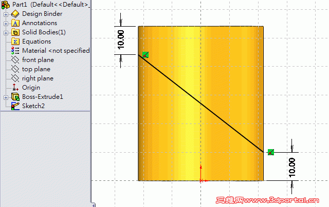

0 z9 U& |$ a. ]* w沒有早期版本的,檔案就不上了,簡單說明如下:1 a1 Z3 v" T9 W! Z( I7 z  d
7 d; b2 r: }7 W1 g; w% c

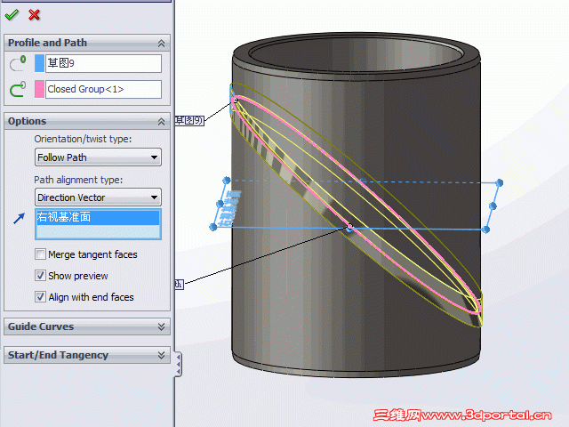

1. 草圖繪製不當,未與路徑穿透。: H8 d; Q6 X  s! J( B" B& _
2. 掃除參數設置錯誤,無法成形。
9 G( S  ]" r  J* @: A
7 K# r' n+ H" K, l  N$ H: X* ^) d 1.gif ! H% x3 V( f; A* u8 p4 c
, N3 l6 ~. l9 X: s2 k, U& B 2.gif
6 Z- \$ A3 G* K

发表于 2013-8-12 20:04:35 | 显示全部楼层 来自: 中国湖南岳阳
1、扫描轮廓没有和扫描路径穿透。9 X2 h  _; F- }# k4 v, M
2、扫描轮廓草图基准面错误。

阿丹  按照你图2的扫描切除  做的时候出现报错 说是自相交  怎么回事啊 传个附件学习下
发表于 2013-8-13 12:54:09 | 显示全部楼层 来自: 中国台湾
rnlnfei01 发表于 2013-8-13 11:35 static/image/common/back.gif
6 Z6 G6 V9 P# M阿丹  按照你图2的扫描切除  做的时候出现报错 说是自相交  怎么回事啊 传个附件学习下
- h7 Y; v& R1 m& J! G6 O
請參考… Part1.rar (19.45 KB, 下载次数: 16)

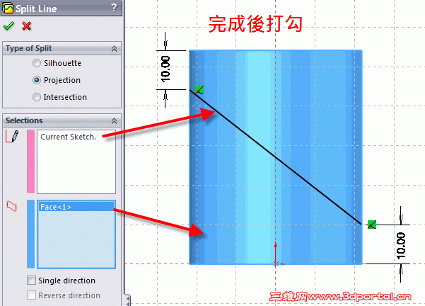

发表于 2013-8-13 17:34:14 | 显示全部楼层 来自: 中国台湾
yreekf 发表于 2013-8-13 16:43 static/image/common/back.gif
; G5 c/ ?9 o2 @呼呼,我下了,不过打不开,我这只有2009版的。。。
% Z: O+ X* E$ V9 M0 s1 ~2 h
那就看圖說故事唄~~; Y0 h+ d6 g, g) Z4 s
! o: h/ u0 M( R! [: e, F- u
, u( N* f; c. L& e! c6 n* \( q/ L
, Q# S% }5 f% `
" D5 H6 X, ?2 y 3.gif ( ~8 N/ k* M8 `( u- `- h: [$ U0 D
 楼主| 发表于 2013-8-13 17:58:55 | 显示全部楼层 来自: 中国福建漳州
gt.adan 发表于 2013-8-13 17:34 static/image/common/back.gif) q" x* N- U/ [$ s2 k
那就看圖說故事唄~~
: K  A  k" k! z/ C8 H& ~; f哈,太感谢了,我现在明白了,是我原来扫描路径不行,我后面用基准面2做分割实体得到路径然后再扫描就可以,跟您分割线应该差不多。哈,学习了
