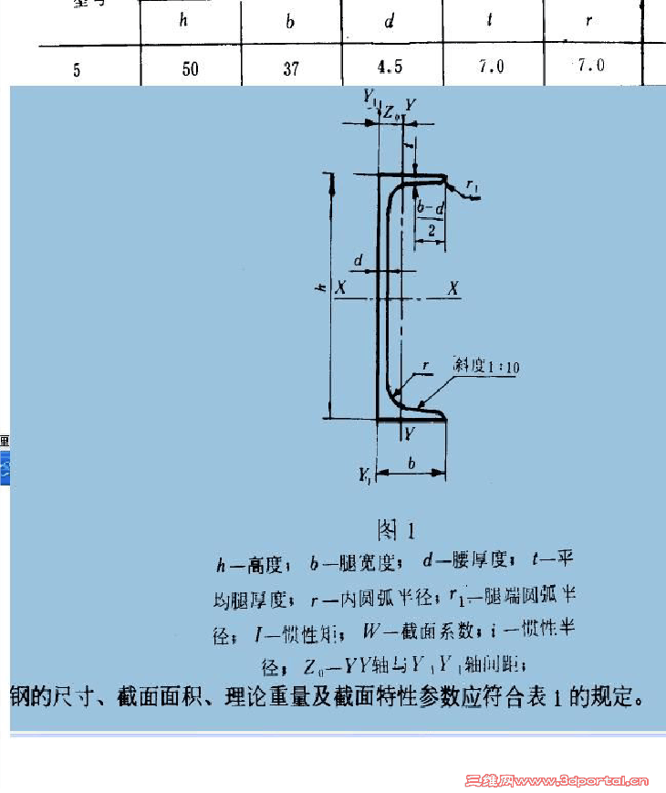

买的槽钢开口的两个边不平行,也就是槽钢的角度不是90°,GB上的图纸是90°的,这是买的槽钢有问题还是本身就这样的。

发表于 2013-8-16 10:18:31 | 显示全部楼层 来自: 中国上海
随便找了一张图片,给你看看,你是否指的槽钢内部1:10的斜度?; u$ F1 _  q  q! L7 Z4 \
这是为了轧制钢材时方便而设计的,作为结构钢材,不影响使用。
0 T( @6 X0 o& n
虎强 + 5 技术讨论
发表于 2013-8-18 16:07:17 | 显示全部楼层 来自: 中国湖北武汉
里面的斜度是为了方便加工嘛。
