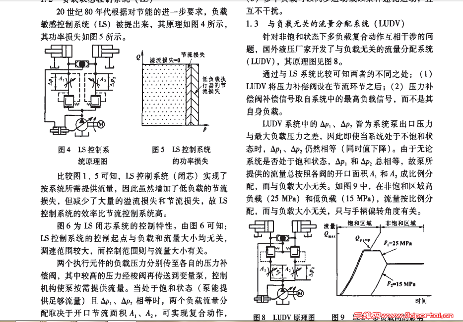

[分享] LS 与LUDV (阀前补偿与阀后补偿)原理

总算弄明白了

这篇文章还是没太看懂,这压力补偿阀到底是一个什么阀?减压阀?

这个学习了,我记得林德–布赫系统用的就是ludv控制,力士乐系统一般是ls控制
