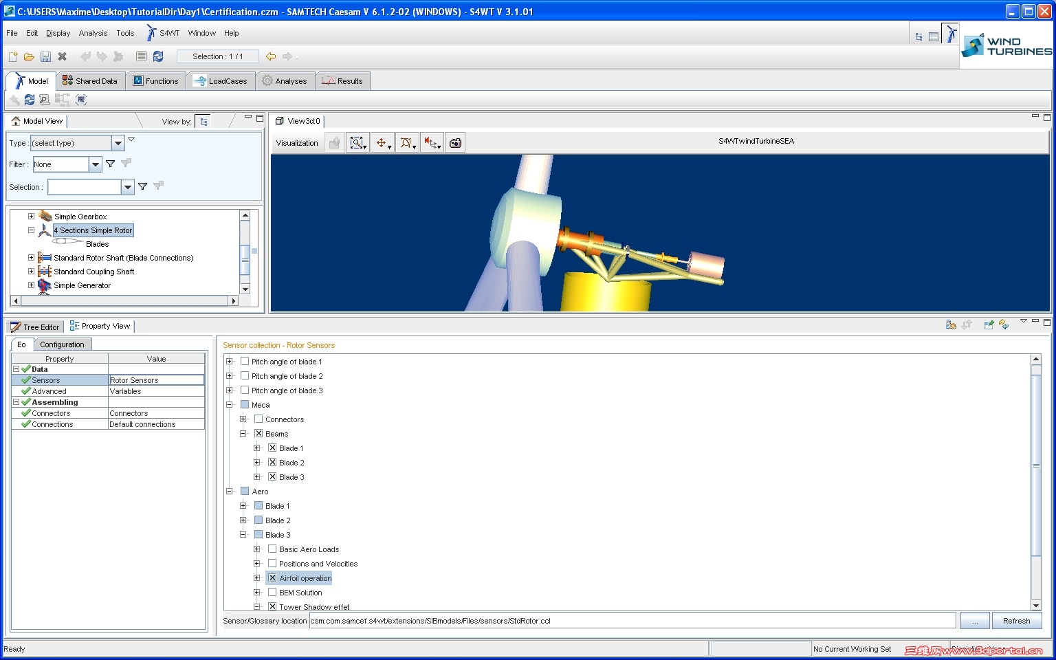

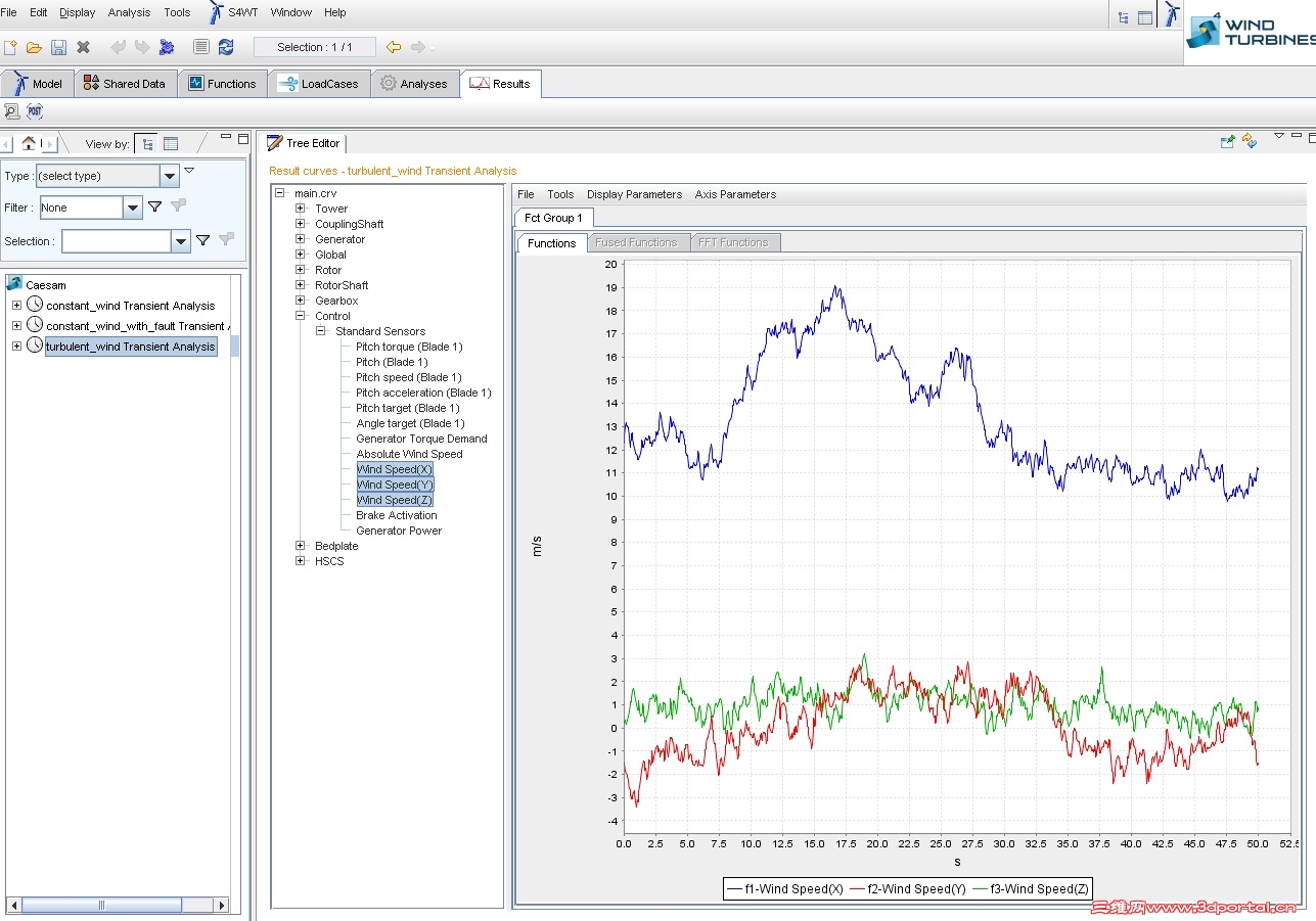

为便于大家了解风机建模仿真软件SWT,以及便于初学用户熟悉SWT建模环境和功能,视频中利用参数化建模方法构建了一种低精度的风机模型,并通过设置外部风况,对风机进行了仿真,得到了风机部分动态特性曲线。对于高精度的模型建模方法,请查看附件中的pdf资料/ h3 U( {: V4 T" B% C

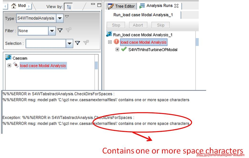

 楼主| 发表于 2014-5-17 19:50:56 | 显示全部楼层 来自: 中国北京
/ L5 }0 F- Z) k- m+ r; t. O
建模完成后,发现无法计算,却找不到模型的任何问题。此类问题就需要检查一下文件名和路径,虽然没有matlab的文件名和路径那么苛刻,但还是要求文件名不能出现汉字,不能有空格,路径也同样,不然软件会找不到相应文件。
