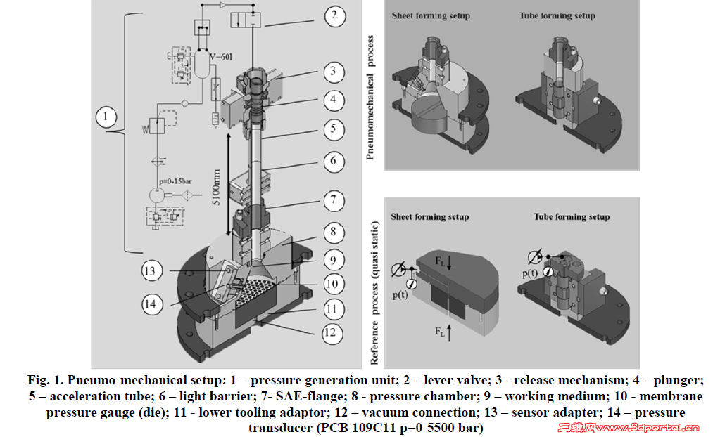

8 l; S3 k! t9 O: w" Z国内有没有研究 高能率成形技术分支下的 Pneumo-mechanical forming,即通过高压气体使活塞高速运动产生动能的高速成形,的论文或学习资料。我在论坛上搜索到的也只有 哈尔滨工业大学 李春峰教授所著的《高能率成形技术》一书。但其中也仅把高能率成形分支为 电磁成形,电液成形,电液线爆成形以及爆炸成形,并没有Pneumo-mechanical forming。 我不知道应该准确翻译成什么, 气动成形? 国内的气动成形技术貌似多指 吹塑成形, 真空成形,以及压缩空气成形等,非高速成形范畴。 也可能是 风动成形?
) U. z4 y4 S9 ~' R6 I' ~- ?7 T小弟实在孤陋寡闻,在网上能够搜索到的资料有限, 甚望 高人不吝赐教。非常感谢!  v$ |6 Z5 H7 C! W# `! @% z

: d* D) e& [7 o* J* G; n. x- m这位同学你好,你所说的Pneumo-mechanical forming,我认为是指气动机械成形,也是指高速锤成形。关于高速/能率成形技术一般是指短时间释放能量以冲击波的形式成形,虽然也有人认为高速锤成形属于高能率成形,但主流观点还是认为高速/能率成形技术还是主要包括Electrohydraulic forming、Electromagnetic forming和Explosive forming。
( O% ?+ t/ U% p) @# d另外我也是在做液中放电应用方面的研究,不过主要集中在小能量清洗的方面。液电成形技术技术60年代曾在我国有过相关研究,主要研究成果来自于大连理工大学。现在虽然再次兴起研究液电成形技术,但研究成果主要在国外。国内的研究成果很少,或是集中于对材料性能影响的探讨。关于液电成形技术,Golovashchenko以及他所属实验室成果非常多,希望帮到你。

气动机械成形高速锤成形
