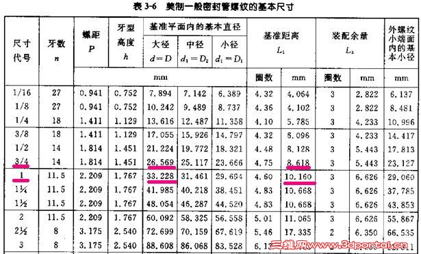

请问一下锥螺纹怎么测量?就是拿到一个锥螺纹,怎么知道它是PT或NPT ?是多大的螺纹?

先用55°和60°螺纹规分别卡测,如果扣距能对上,如果55°牙形角吻合就是PT螺纹,若60°的牙形角吻合就是NPT螺纹。
5 U2 y3 m- m: o4 ?# }大致测小端直径,再对照该螺纹尺寸表,再根据基准长度上测直径,与尺寸表上对照,就能确定该螺纹的公称直径。

谢谢!第一句明白,第二句还不是很清楚。”大致测小端直径,再对照该螺纹尺寸表,再根据基准长度上测直径,与尺寸表上对照,就能确定该螺纹的公称直径。”,能否再具体可操作点?或是举个例子?它的大径怎么测量

例如测量NPT螺纹尺寸(PT螺纹也是一样),先量小端大径,如果量值在33mm左右,对照下表,就可确定是1“的,如果在26mm左右,就可确定是3/4“的。然后再正式测量,在基准长度的截面内,测大径。

再次感谢gaoyns,我知道是要在基准长度上测大径,但是螺纹尺寸不确定、基准长度也就不知道,现在大概明白了。
