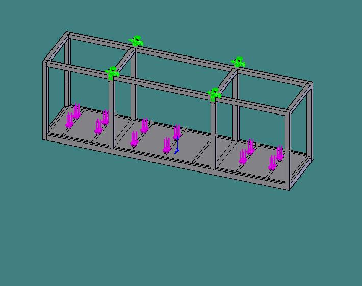

我在定义受力面时,有八个面同时受力,如下图.总载荷20吨,那么在设置载荷力时应该是20吨,还是2.5吨呢.* f& W* L* x- u7 N" P
请高人指点., H& W  Q/ n9 z7 a6 M

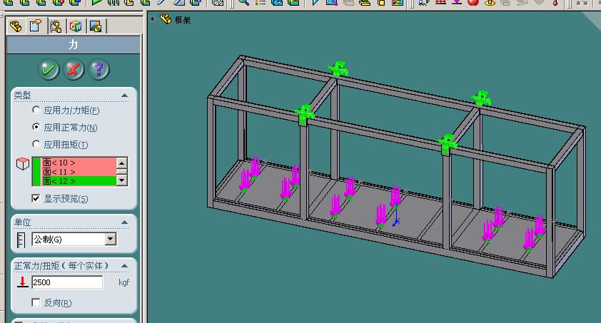

 楼主| 发表于 2006-8-28 09:07:55 | 显示全部楼层 来自: LAN
我开始也是按20吨计算,结果远远超过可接受范围,而设置成本2.5吨基本符合要求.
2 D" f6 C: c8 S* b& O所以我怀疑是不是每个面都加载了指定载荷,希望高人给一个明确的说明.
 楼主| 发表于 2006-8-28 11:09:19 | 显示全部楼层 来自: LAN
想办法验证了一下,应该是每个面2.5吨,八个面总共20吨,问题是如果我要求其中一个面与其它面不同,如何能实现呢.

发表于 2006-8-29 07:23:49 | 显示全部楼层 来自: 中国北京
你输入的数值是“每个实体”的力或力矩。如果总力为20t,有8个面,并假设8个力相等,则每个分力为20t/8=2.5t。
 楼主| 发表于 2006-8-29 09:10:35 | 显示全部楼层 来自: LAN
楼上说得没错.如果八个力不相等,有没有办法设置?
发表于 2006-9-4 14:41:59 | 显示全部楼层 来自: 中国香港
2.5t应该对,如果力不同可每个面单独加载

发表于 2006-12-2 07:11:15 | 显示全部楼层 来自: 中国河南焦作
其实加上一个系数力按均布就可以。) a6 V) e( P; u6 @- l3 i6 K9 J/ t
不妨按各种情况分别计算比较一下。
