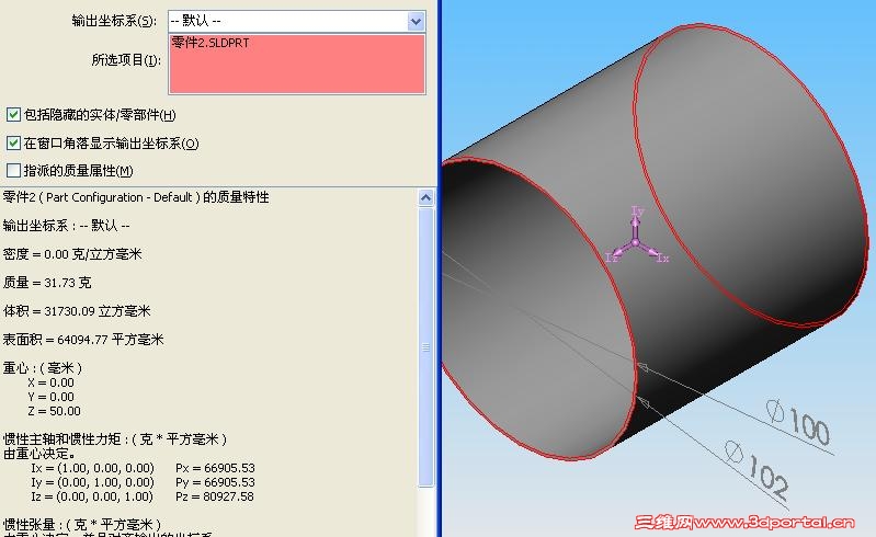

! I0 l0 J; E/ Y3 D: @4 p  T. w+ b获得外表面积结果如下图。
. i2 j9 I' c6 _
0 Z% _. T5 D1 H' T 01.jpg 0 G9 ^  H  z- s  _. S
) f, j; N6 m& g9 N
获得的面积是全面积。# t# Q+ n7 N1 q/ s4 r) O* c

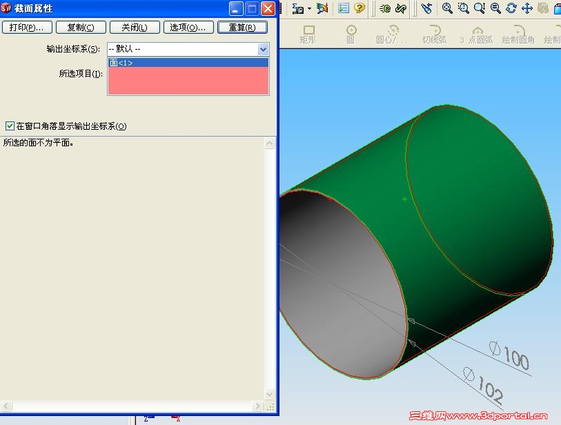

0.jpg # x8 b' }: J9 J5 s  F" p
1 B/ g# T6 A0 y% |' f

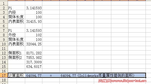

Solidworks提供的质量与计算面积质量
( K; u9 v3 i3 W) b9 x+ Q1 u5 Y5 G 00.jpg % o6 P' D5 ~4 t3 p) n, k
) J% T7 W. c4 D! r+ P% P
目标需求,如何按面获得筒体各个面的面积。$ I0 C0 M& R1 E6 ^3 [

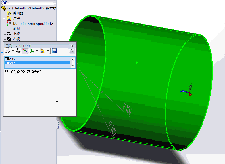

发表于 2013-8-10 08:49:37 | 显示全部楼层 来自: 中国浙江嘉兴
如附图,在2012版可達到所須要求,供你參考!
: w( S  k. L" G) ~7 g( D1 ?0 }# X capture-1.gif
