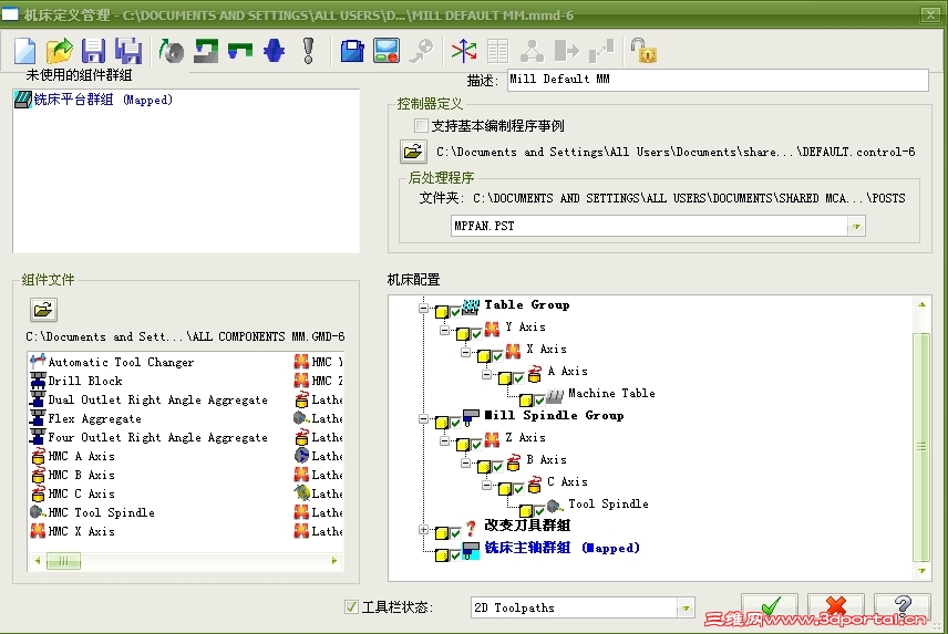

发表于 2013-8-9 22:00:05 | 显示全部楼层 来自: 中国北京
如此设定就可以了!我改的 比较大你可以设为机床最高转速!
路过不买 + 2 应助
发表于 2013-8-9 22:30:46 | 显示全部楼层 来自: 中国广东东莞
652018535 发表于 2013-8-9 22:00 static/image/common/back.gif
/ N  @6 }- O' x- H1 d2 k$ ]如此设定就可以了!我改的 比较大你可以设为机床最高转速!
- {# q' j/ F) c  _/ K3 \9 \9 Z

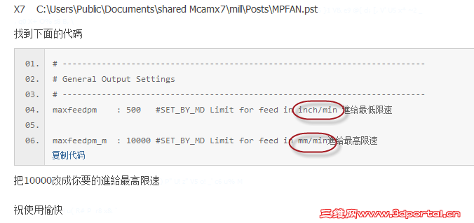

发表于 2013-8-10 07:56:34 | 显示全部楼层 来自: 中国台湾
打開你的後處理
9 I2 r3 a0 w1 _: fX6    C:\Users\Public\Documents\shared Mcamx6\mill\Posts\MPFAN.pst
- i$ u' x$ j! D# j/ O4 j
- w; ?% h2 F; BX7    C:\Users\Public\Documents\shared Mcamx7\mill\Posts\MPFAN.pst
" _# I# x5 b+ V4 `/ d" j
% ]- J( e0 C9 M9 I" O) f$ C4 N找到下面的代碼
  1. # --------------------------------------------------------------------------
    5 d1 o! X' Z& P
  2. # General Output Settings; Y+ |# H- i( [9 `7 B
  3. # --------------------------------------------------------------------------
    & l8 u/ |& ?& j" R
  4. maxfeedpm    : 500   #SET_BY_MD Limit for feed in inch/min 進給最低限速2 l9 T* n- [1 v+ L/ W
  5. 9 ~1 I3 a' f, J6 y; K% n: r
  6. maxfeedpm_m  : 10000 #SET_BY_MD Limit for feed in mm/min進給最高限速
复制代码
把10000改成你要的進給最高限速( ?$ R+ z0 q, Y% t$ w! {6 j! f- J
1 r. M  _  H7 x. H& Q祝使用愉快  G# Y+ G- N/ s, I
* H  Z: ^# G6 C  w
发表于 2013-8-10 08:28:44 | 显示全部楼层 来自: 中国台湾
7 x6 i8 ?# P/ [5 z4 X% |* H
gopc 发表于 2013-8-10 07:56 static/image/common/back.gif
1 F- i: ]/ J- b% L/ U9 s, x) Q& s2 {打開你的後處理5 \$ J7 g3 i5 y9 V0 `* a
' g. b  l5 ?3 c2 N' C1 V# a
; v& w3 ], w& K8 |: J2 F一个是英寸(inch/min)2 `$ i. H9 N& O3 v8 O
一个是毫米(mm/min)7 m& `6 `" `( h4 j! W/ ?) w2 ~
4 u. F8 d( m0 [9 `: \- V

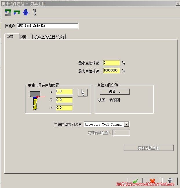

& J' d: }0 V& w! m( t' O( H多谢652018535 这位朋友,经过不断折腾搞定了,并非像其它人说的改后处理,那是不可能的。因为在刀具路径设置里的刀具参数的转速里面,只要你设置超过5万,它会自动降到5万的。也多谢其它朋友的关注,不过就像我一开始说的,要经过自己验证再云下结论,显然有的朋友是用的9.1的版本的经验,不过我说R的是X6
' l* r; m8 L, k/ ]& O为了让其它人也知道我也上个图,就是双击右下角的Tool Spindle,到里面去改的
$ J" w& f4 X+ N. t% ~( j

6 U# K  r( A9 E* c6 P  r3 ?不好意思,我不是想和你较劲哈,你这个是最小转速,自带的后处理器要本都没有最大转速这项,也就是max_speed,并且我自己加上这项,把它修改的只有5000了,我后处理出来的一样可以是5万以上。所心说X6版本的根本就不是由后处理云控制最大的转速的。9.1的又的确是。
0 O: X& B2 B* W6 m" Z朋友我估计你没试过吧,如果你认为一定可以,请上传你的后处理% S7 |- `' K4 b) j" M# ~
真正控制的是在我贴出来的那张图里去修改的
发表于 2013-8-12 16:04:22 | 显示全部楼层 来自: 中国台湾
