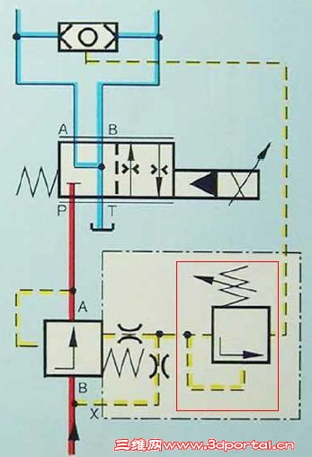

此图为力士乐培训教材中的图,教材中说,用溢流阀实现节流检测阀口的压差无级调节,始终不明白图中红框中溢流阀怎么工作的?请各位高手解答!

发表于 2013-8-11 13:05:56 | 显示全部楼层 来自: 中国陕西西安
我个人感觉这个溢流阀在这里是这个减压阀的先导阀,负载敏感回来的控制油直接接溢流阀的回油口,溢流阀要溢流要克服掉弹簧力和负载敏感回来的控制油压力,减压阀要实现减压维持比例阀前后的压差,必须要溢流阀这个先导阀先溢流形成压差,减压阀才会开始减压。有点不明白B口的那个控制油过来x口加个节流到溢流阀这个是啥意思?不太懂,请懂行说说。
 楼主| 发表于 2013-8-12 08:26:34 | 显示全部楼层 来自: 中国辽宁
首先谢谢楼上的答复,所加那个阻尼孔是为了形成压差吧。
