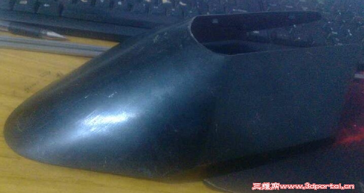

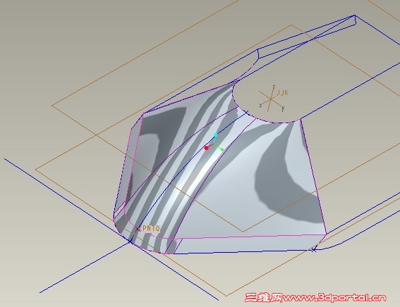

不知道我是迷糊了还是真不会,这个工件的头部曲面看起来 挺简单,我郁闷了一晚上也没画出来。帮帮我吧!怎么画啊!尺寸没关系,帮我做个例子 我看看这个曲面是怎么出来的。1 o5 X3 F2 O2 `, s8 E! O

 楼主| 发表于 2013-8-9 00:01:40 | 显示全部楼层 来自: 中国山东德州
华英雄love 发表于 2013-8-8 23:52 static/image/common/back.gif
4 i* g0 @3 Q8 x: ~这种东西可以网格面生成   直的地方导动一下  头上的位置网格面生成就好了  自己琢磨一下吧  简单的
" s$ N% g; l1 C7 F$ S9 T  ]" B2 Y
我 看着感觉也是挺简单。画的总是不理想, ug      solidworks    ce  都没画出效果了,我画的和图上的差别就是中间的的脊线不是直线了,是个鼓起的圆弧线。

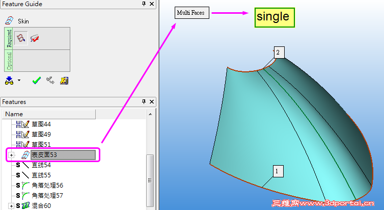

发表于 2013-8-9 16:44:53 | 显示全部楼层 来自: 中国浙江嘉兴

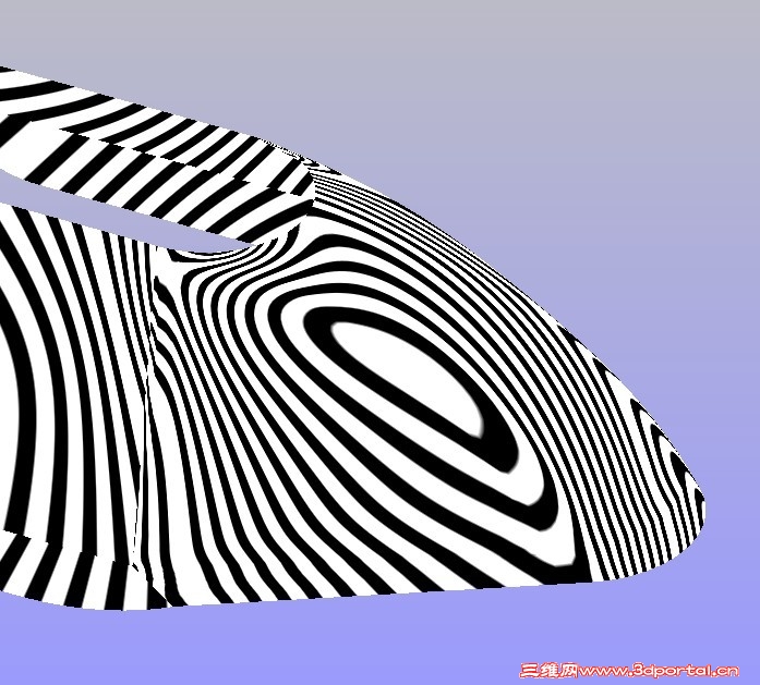

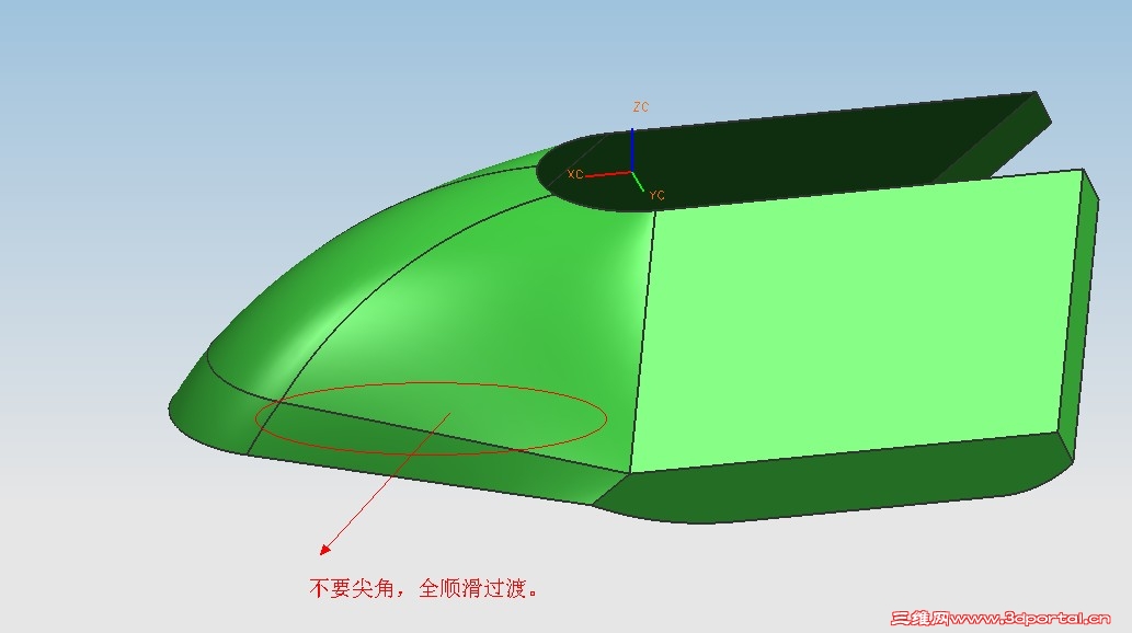

 楼主| 发表于 2013-8-22 02:39:17 | 显示全部楼层 来自: 中国山东德州
感谢大家的热情积极回复,我自己做,也请教其它人做了多个样子,仍然不符合要求。主要是后面的形状要求尖角尖楞,前面要求圆弧过渡。效果很难做出来,中间衔接总是不顺畅,前面曲面总感觉像个鹰钩鼻。我自己用ug搭建了个比较符合尺寸的线框。我放上来,有兴趣的人可以练练手。  a" E* q) V  Z1 Y) ]( ^6 u
jjk.rar (7.56 KB, 下载次数: 20)

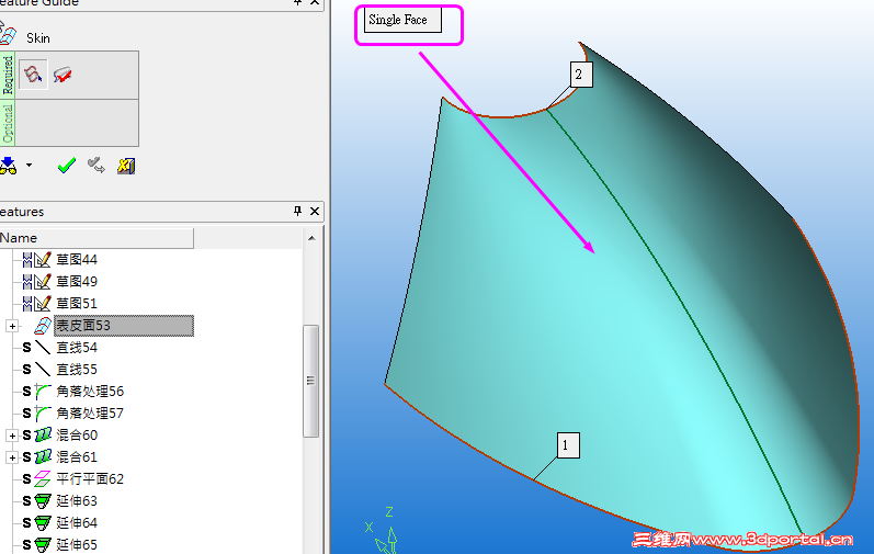

发表于 2013-8-22 10:17:34 | 显示全部楼层 来自: 中国河北秦皇岛
我用proe画了一个,另存为stp格式,不知是否符合楼主的要求!- y$ d* b- i& K7 n7 f4 r
曲面、造型CIM不行啊,还是proe 啊!

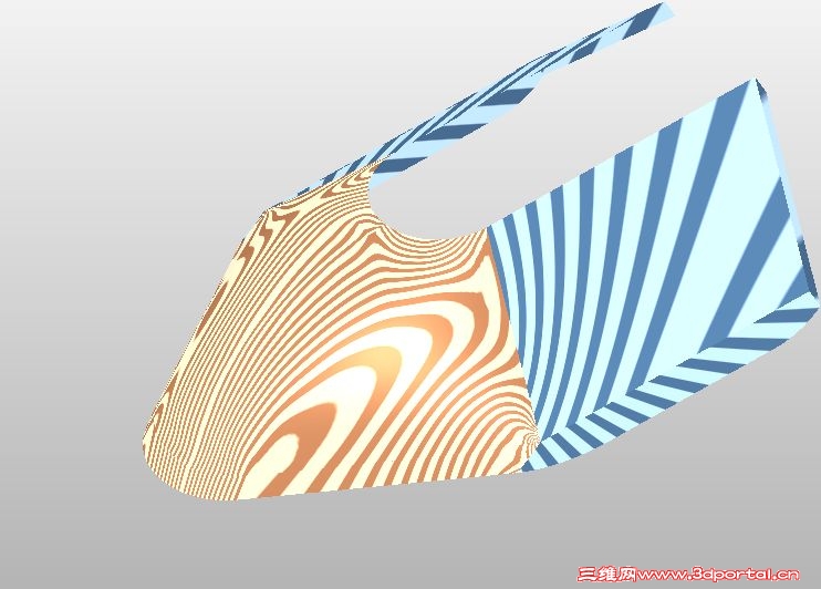

发表于 2013-8-23 16:53:21 | 显示全部楼层 来自: 中国浙江绍兴
gooogle 发表于 2013-8-22 02:39 static/image/common/back.gif
$ _( c$ l* R1 B: L( G感谢大家的热情积极回复,我自己做,也请教其它人做了多个样子,仍然不符合要求。主要是后面的形状要求尖角 ...
5 s: `% B; B" Z5 `- e
不讨论你的线框是否和1楼照片相符,直接用你的线框做了一下,看看效果是否满意:9 q, d& {  |& W7 v/ }0 k" J
22.jpg % {& a$ ?- X$ M) n/ \
% b# ?1 R5 L& G; y$ O) ]. ?

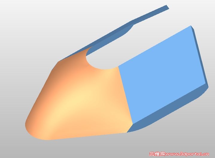

 楼主| 发表于 2013-8-25 00:34:11 | 显示全部楼层 来自: 中国山东德州
密密麻麻 发表于 2013-8-23 16:53 static/image/common/back.gif
( l' h# b$ r! O0 V7 M5 O不讨论你的线框是否和1楼照片相符,直接用你的线框做了一下,看看效果是否满意:
+ p; l9 J6 Z0 Y: P" B非常满意,谢谢版主大人。 一楼图片是焊接的,现在要开模具 出版主画的这个模样的。我的造型能力实在有限,所以一直做不出来。再次感谢。可否共享下你的文件,我实在不会画,就当我的学习资料了!

发表于 2013-8-26 08:15:11 | 显示全部楼层 来自: 中国浙江绍兴
gooogle 发表于 2013-8-25 00:34 static/image/common/back.gif) ]% I. q: j: g& J+ Q2 ]
非常满意,谢谢版主大人。 一楼图片是焊接的,现在要开模具 出版主画的这个模样的。我的造型能力实在有限 ...
4 {0 u& o7 P3 k2 a) P拿去看看吧,希望对你有所帮助:; z* ~( J+ B; ~
jjk - 副本.rar (372.83 KB, 下载次数: 45)

发表于 2013-9-3 11:24:52 | 显示全部楼层 来自: 中国浙江绍兴
我用PRO/E画的,看看怎么样
