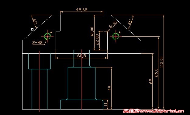

请教一下有经验的,大大们。 这个T型槽 我用直径30,厚度10的T型刀。怎么洗这个槽,能让尺寸到位, 还有就是刀具的参数的多少,刀具是白钢刀。本人没做过T型槽,求大大赐教。 , B" P* K1 d: [  c. e# ~

就是先把直槽加工出来,你的工件就是先把49.62宽41深加工出来,然后再单独铣T槽,也就是宽60.8的地方。

1 W4 n: U( {$ s# W! X5 Y就是先把直槽加工出来,你的工件就是先把49.62宽41深加工出来,然后再单独铣T槽,也就是宽60.8的地方。
: u) |9 @: F- X/ D+ K' m3 q洗60.8的地方是一刀下还是需要光刀的。

那就要看你工件的要求了,如果尺寸要求不是很严格,那就不用光刀了。

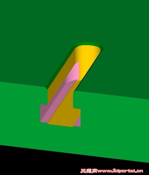

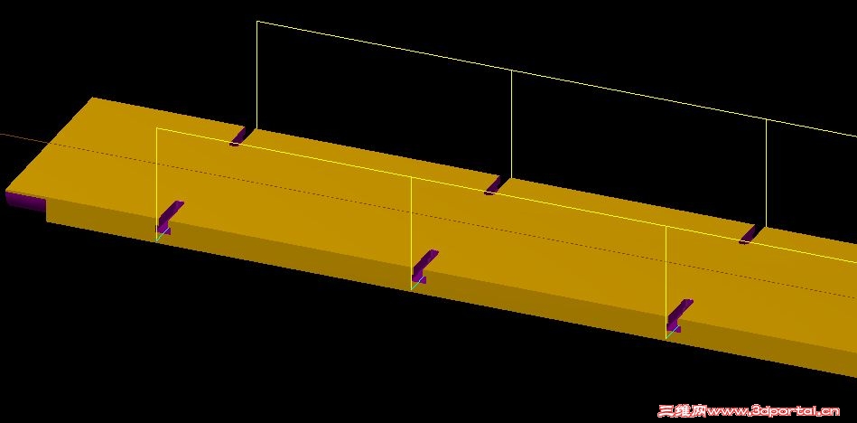

上传一个刀路供你参考,45号钢,五刃高速钢T刀
/ p% ^; ?0 k. A+ I' Y) G: ~- U& y* ` 截屏000.jpg 截屏001.jpg ; O+ J! l! r  F
