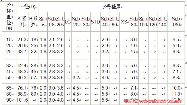

一般说多少寸,多少分的管指的是平均内径,但是实际的钢管内径往往比计算值大,这个怎么理解呢?

英制钢管的公称尺寸是以英寸为单位,它既不是内径更不是外径,它是接近内径的尺寸。同样的英制管(我国叫流体输送管)由于承受压力不同壁厚也不同,其实际内径可能比计算值大,也可能比计算值小。如下表中的DN15管(即1/2"俗称4分管),计算内径为12.7mm,较薄的壁厚内径大于此值,但此规格管的最大壁厚为4.5mm时,内径只有12.3mm,就比计算内径小。
4 _0 N8 N% u- ?- u" M( x! L8 o  C) B公称直径是与内径接近的尺寸,所以流体输送管(英制管)的内径与计算出的并不一样,用的多了就熟悉了,不熟悉的可查表。

对于尺寸为英制单位的管件,其公称尺寸用NPS表示;
/ B& X/ K( y7 D7 U; P1 F) r2 t7 ]6 K对于尺寸为米制单位的关健,其公称尺寸用DN表示;6 T+ G. y7 c+ l/ s5 l3 \
*注意:这里的NPS和DN都为非测量值!' J, l( H0 y8 r; t9 b
NPS和DN对照如下表:  L' h' W2 K3 J$ K
