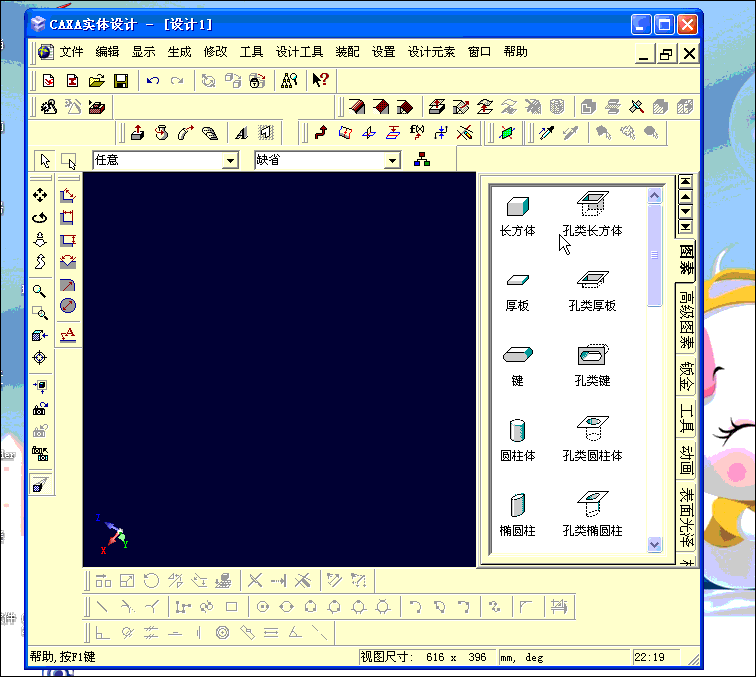

截面编辑时,要旋转一条线时,出来的角度除45度,90度等特殊的角度外.其他是小数.
7 Q9 f2 @! D7 E/ `) j% R5 B怎样进行编辑,修改再自己想要的角度.如35度.28度等等.

1. 画时可以点右键,输入角度0 l% w) }( P0 L& R: e- h& \  D& S7 q
2. 右键点曲线,属性可以编辑角度
+ S; W  z/ S% p8 x3. 旋转时,右键拖动旋转,选择移动到这里,输入角度。

我试了,楼上说的方法可行
发表于 2007-5-27 22:28:50 | 显示全部楼层 来自: 中国山东淄博
我同意2#楼朋友的说法,并用动画演示了一下.希望对你有帮助.

楼上真是一个高手,教程作的不错,如果能配上声音就完美了。
