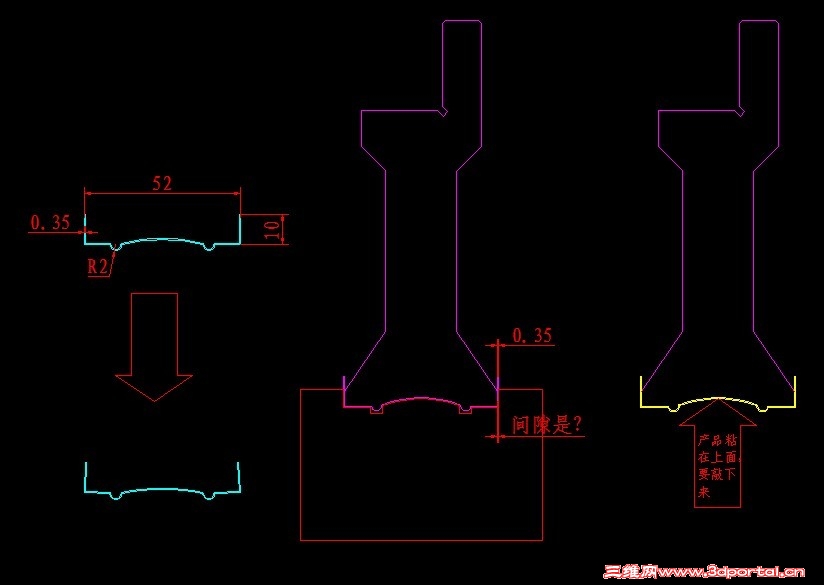

1.jpg 我的这个产品是灯罩,是一次成型的模具,现在我把间隙放了单边0.15,但成型后是左下方的样子,不垂直,而且还粘在上模上面,拿不下来,想请教师傅有什么好的折弯方法,间隙最好是多少?谢谢

间隙与成形条件有关,要具体试模才能确定。不过这是由于中间圆弧部分回弹引起的。
$ Z/ e  C# W! R9 }7 G! g0 w在凸模中间加一顶料钉可不可以?. E: B# ]2 k" V+ F/ q* D
这么薄的料可以用聚氨酯凹模,调整可能要简单些。

凸模可以加入顶料装置,鉴于材料很薄,可以多个弹簧(建议4个)顶出。单边间隙你放的有点大。控制在0.05~0.08. 如果还是不行你可以产品设计时加入加强筋结构。

應該適應力回談的關係,與間隙大小較無關,若想一次折彎成形必定要加打出脫料機構

卸料困难是成形零件回弹箍到凸模上了,计算零件回弹,修正R(大弧度处的回弹会很大的)。

这个现象主要是中间弧形成型回弹造成的,一次成型无论如何它都是要回弹的,消除的方法要么整形,要么分开成型。

/ U; e* y' F9 V6 q( M  j+ v( o( ~9 h师傅 客户就是要一次成型 没办法,

% y" Z2 o* H8 l2 r0 O6 W一次实在成不好,你就加一道简单的整型模具,骗他是一次成型的不就可以了。模具费加在第一道成型上面。脑子要灵活。

凸模做一定的斜度.不知道你哪个件宽度.你哪个中间哪个大R回弹和二 条径卡主.可以把中间R做成活动的.# B: r! J" c/ q. w8 t' g( C7 S
我们一般这种.都采用两边斜楔的做法.
