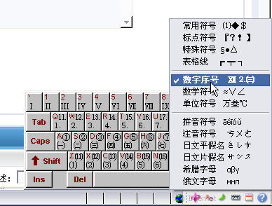

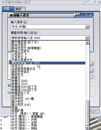

发表于 2006-8-23 08:04:05 | 显示全部楼层 来自: 中国山东淄博
发表于 2006-8-23 08:47:31 | 显示全部楼层 来自: 中国北京
微软拼音,五笔等都有啊,为什么自己不举一反三的试一试呢?

你还真喜欢叫劲,我没有用过拼音加加,但是我相信他肯定有,退一步说即使没有,微软拼音,智能ABC,全拼,双拼等等都是安装WINDOWS就有的,你随时都可以按图加上去,你不觉得比CAD输入特殊符号方便吗?

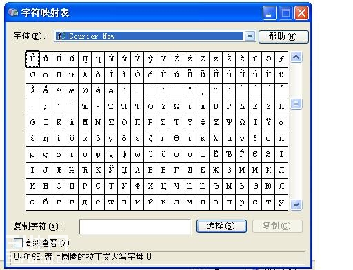

发表于 2006-9-5 17:53:03 | 显示全部楼层 来自: 中国台湾
在mtext中輸入羅馬字
在mtext中輸入羅馬字,可以用mtext對話框中的, C" E( e/ g9 s& e
@符號挿入,選擇其他項目來打開字元對應表,然後' Y, z9 X1 L7 s$ N$ d: o: D
選擇你要的字型及字元用複製的方式挿入。

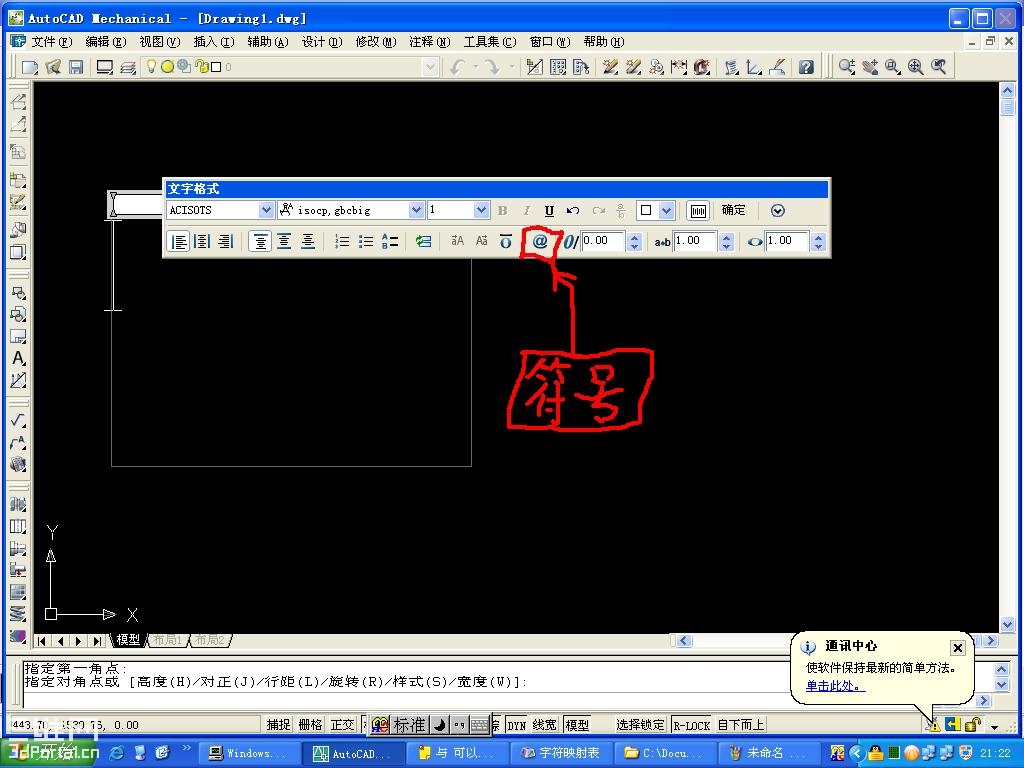

发表于 2006-9-5 22:14:35 | 显示全部楼层 来自: 中国江苏苏州
打开字体输入,然后跳出的工具条里面有这种选项的!!你可以自己找下!!不过好象是2005以后版本才有的!!因为我一直用较新版的,所以前面版本是否有就不知道了!!
) N9 x, s! M/ G/ D! G! `具体如下图例子:

呵呵,拼音加加里面也有啊。只要键入“dxlm ”就会出来的,然后用数字键选择。
