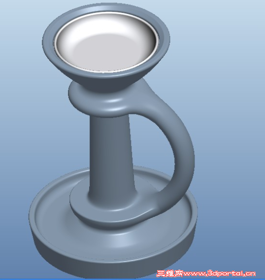

这个握手连接处的曲面如何用SW2010画出来?求大师们指教!希望能得个源文件学习学习!!
发表于 2013-8-6 19:35:26 | 显示全部楼层 来自: 中国广东东莞
可能只有用放样,扫描,缝合能完成
 楼主| 发表于 2013-8-7 09:19:31 | 显示全部楼层 来自: 中国广东汕尾
都不知道怎么建立那些放样曲面!怎么就没高手指教下啊
发表于 2013-8-7 09:34:43 | 显示全部楼层 来自: 中国广东云浮
感觉就是相切辅助线不怎么会,不知道那位大神可以做个动画示范下呢?
 楼主| 发表于 2013-8-8 12:39:21 | 显示全部楼层 来自: 中国广东广州
大神们  !!去哪里了哇!!??

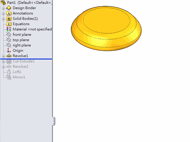

发表于 2013-8-8 14:04:28 | 显示全部楼层 来自: 中国台湾
亂畫一下….3 h9 R" }( F5 q" v
阿帕奇 + 3
发表于 2013-8-8 14:43:06 | 显示全部楼层 来自: 中国江西南昌
LS的大神,建模过程简洁实用。大家快来学啊。

 楼主| 发表于 2013-8-8 15:13:11 | 显示全部楼层 来自: 中国广东广州
gt.adan 发表于 2013-8-8 14:04 static/image/common/back.gif
; ], {* X: n* G亂畫一下….
2 F! N" C9 O2 C9 _
谢谢了 大神!!我终于明白了
