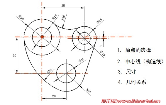

请教各位,这个图中的R50和R20应该怎么画呢,和两个圆都相切,可是找不到圆心,也找不到中间点,个人感觉这个圆弧应该是通过添加几何关系画出来的,请教各位怎么操作。。。

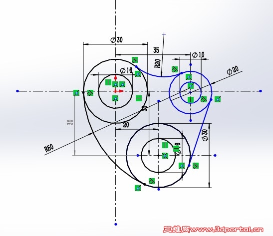

先把三个圆画出来,然后用圆弧,定义与相切。三个圆其中有一个圆的位置要完全定义。

先把完整的圆画出,进行条件约束,最后画相切圆弧

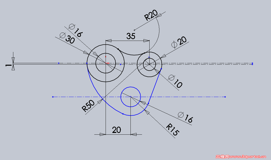

不知道我画的对不对,我是先画三圆,约束中心和圆尺寸,在画相切半圆。
发表于 2013-8-6 10:59:14 | 显示全部楼层 来自: 中国安徽合肥
直径20的圆位置没有完全定义,少个尺寸,应该是1、
发表于 2013-8-6 13:05:10 | 显示全部楼层 来自: 中国广东惠州
先把那三个大圆定义好,再在要画的切圆处画一个圆,在定义为与其两边的圆相切就OK了!!最后修剪一下

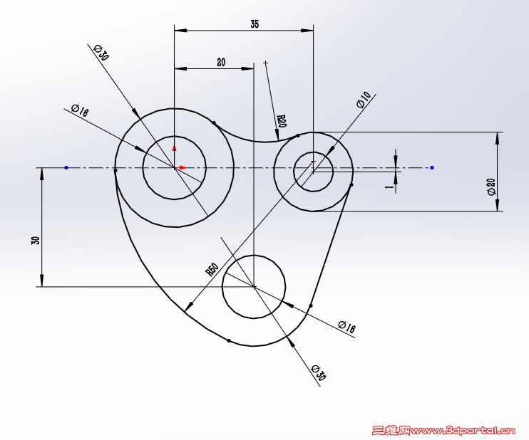

这个对不对

用约束画图形不需要圆心,中间点什么的
% I3 j3 O9 r; O% |5 V. ]2 p: M" B) b( [- G0 P8 H  \6 u
只要三个圆的位置固定了,那两个弧你随便画在哪,只要约束相切就行了

我也画了个,先圆,确定之间的关系,然后添加几何关系就KO了。
